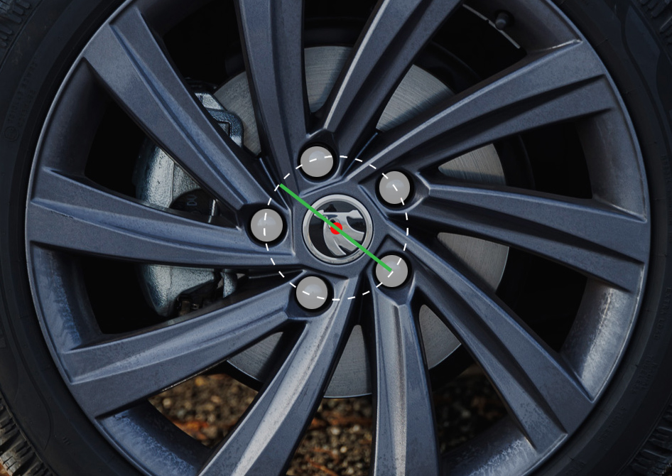

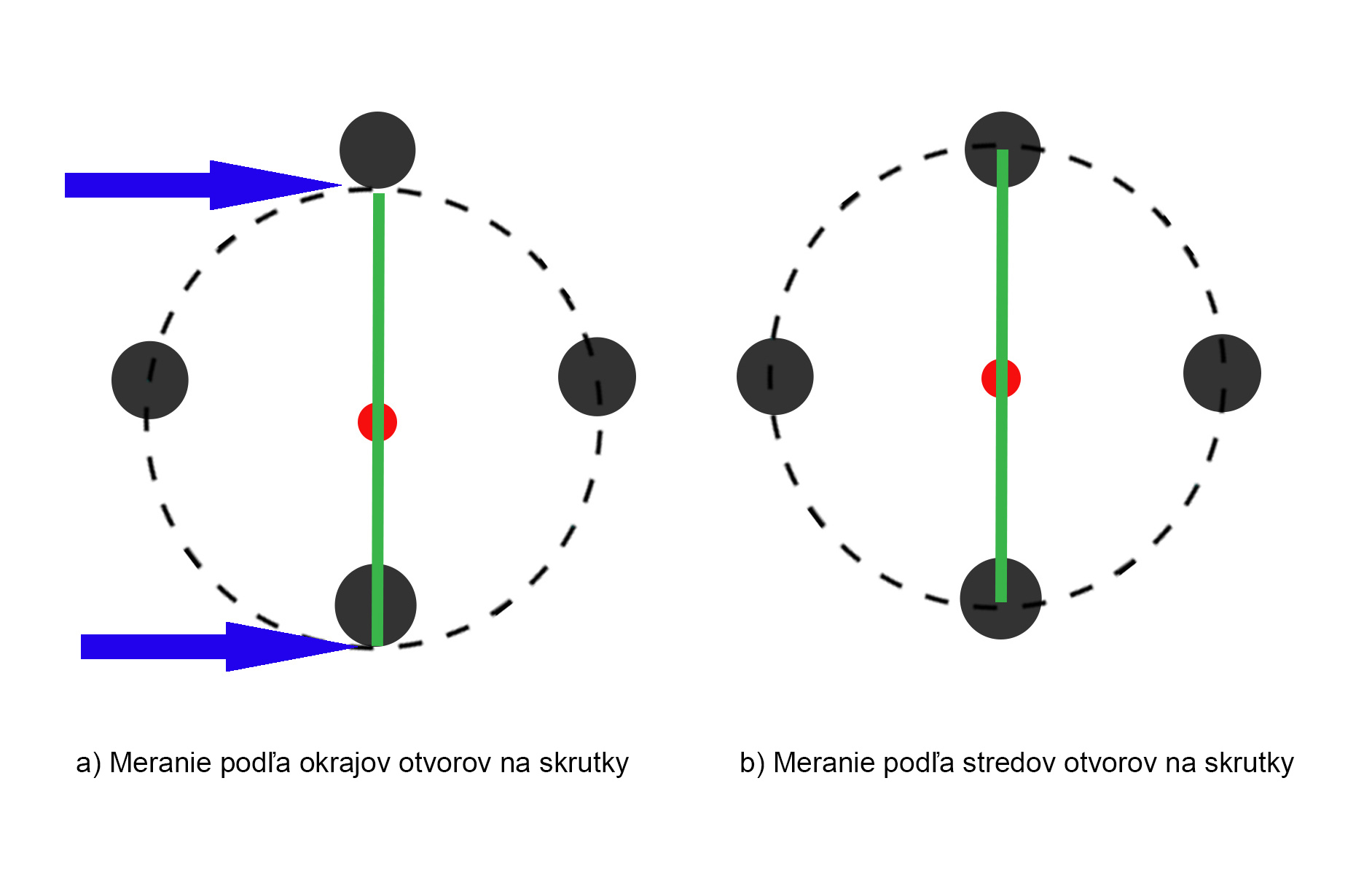

Spôsob merania hodnoty pre rozteč diskov prebieha nasledovne a mení sa v závislosti od toho, či máte párny alebo nepárny počet otvorov na skrutky:
1. Ak máte 4 alebo 6 otvorov na skrutky, zmerajte vzdialenosť medzi stredmi proti sebe umiestnených otvorov (na grafike označené ako b) Ak sú otvory na aktuálnych diskoch nepoškodené, môžete meranie zakladať na ich okrajoch (označené ako a).
Zdroj: Autobazar.EU | Rozteč diskov pri párnom počte skrutiek: zmerajte vzdialenosť medzi dvomi proti sebe umiestnenými skrutkami (merajte stredy alebo okraje)
2. Ak máte 3 alebo 5 otvorov na skrutky, budete merať vzdialenosť od stredu otvoru na skrutku po stred stredového otvoru na disku. Nameranú hodnotu následne vykrátite číslom 2, aby ste z polomeru získali priemer.
Zdroj: Autobazar.EU | Rozteč diskov pri nepárnom počte skrutiek: zmerajte vzdialenosť stredu otvoru na skrutky po stred disku a vynásobne dvomi. Získate tak priemer (zelená čiara, teda rozteč)

Meranie môžete vykonať obyčajným pravítkom, ale odporúčame presnejšiu metódu. Použiť môžete aj obyčajné kružidlo, ktoré nosia deti do školy na hodiny geometrie. Rozprestriete nožičky kružidla tak, aby jedna označovala stred stredového otvoru disku, zatiaľ čo tá druhá označovala stred otvoru na skrutku. Prenesením kružidla na meradlo získate polomer rozteče disku - pre získanie údaju o priemere tak musíte polomer vynásobiť číslom dva.
Najlepšou možnosťou je použiť posuvné meradlo, či už jednoduché alebo digitálne. Ak je jeho rozsah dostatočne veľký, môžete okamžite získať údaj o priemere, teda o rozteči samotnej.
Alternatívne je možno rozteč kolies zistiť tak, že zmeriate vzdialenosť medzi stredmi dvomi vedľa seba sa nachádzajúcimi otvormi na skrutky a hodnotu (nazvime ju s) v milimetroch vynásobíte jedným z nasledovných koeficientov:
