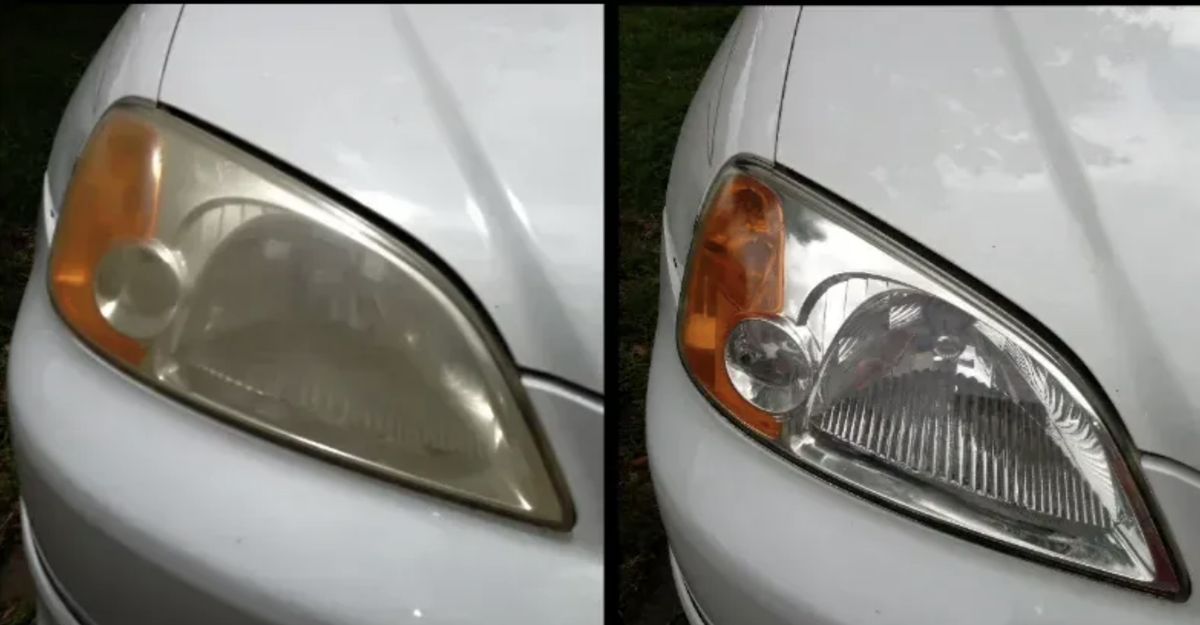

Vonkajšie vplyvy spôsobujú, že sú svetlá matné a strácajú priehľadnosť. Vodiči pri ich kontrole často zistia, že dôvodom slabého svietenia nie sú slabé žiarovky, ale fakt, že svetlá neprepustia dostatok svetla. Tento problém môže byť nebezpečný najmä v zimnom období. Je to nebezpečné hlavne pri jazde za tmy alebo za zlých poveternostných podmienok. Okrem toho pri kontrole stavu vozidla riskujete, že s takýmito svetlami neprejde automobil cez STK.

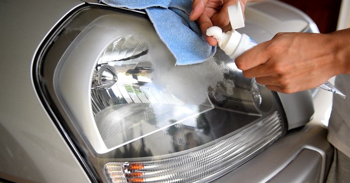

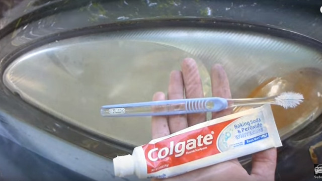

Pri umývaní reflektorov auta obyčajným mydlom alebo chemickými čistiacimi prostriedkami sa dá odstrániť povrchová vrstva nečistôt, no zahmlené reflektory často vyžadujú dôkladnejšie riešenie. Pokiaľ nechcete míňať peniaze na špecializované prípravky, môžete ich jednododucho vyčistiť nasledujúcim spôsobom.

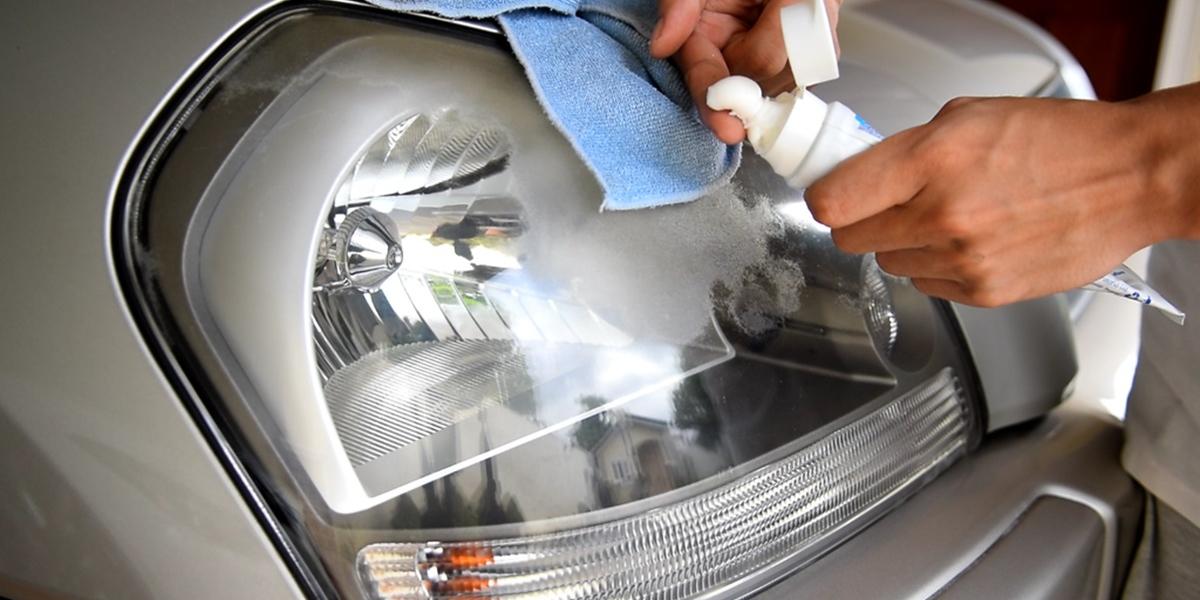

Použitie zubnej pasy alebo sódy bikarbóny
Zubná pasta a sóda bikarbóna sú dostatočne abrazívne na to, aby ste svetlomety auta zbavili zahmlenia. Treba však rátať s väčšou námahou, ako v prípade špeciálnych prípravkov. Netreba sa báť rýh, škrabancov ani ničoho podobného - vyčistíte s nimi svetlá bez poškriabania a poškodenia.
Vyčistite svetlá auta jednoducho pomocou zubnej pasty/sódy bikarbóny. Zdroj: youtube.com/ChrisFix
Postup čistenia svetiel auta
  • Príprava - Očistite svetlomety od hrubej špiny vodou s mydlom a osušte ich mäkkou handričkou. Zakryte okolité časti lepiacou páskou, aby ste ich ochránili.
  • Naneste zubnú pastu alebo sódu bikarbónu zmiešanú s vodou na handričku a krúživými pohybmi ju vtierajte do povrchu. Táto vytvorená pasta pomôže odstrániť zoxidovanú vrstvu.
  • Brúsenie (ak je potrebné) - Pri vážnejšom poškodení použite jemný brúsny papier (napr. 2000+). Svetlá namočte vodou a brúsnym papierom jemne prechádzajte po povrchu.
  • Leštenie - Použite leštiaci prostriedok na plastové povrchy a naneste ho handričkou z mikrovlákna. Pre zvýšenie účinku použite leštiaciu brúsku.
  • Ochrana - Naneste UV ochranný náter alebo špeciálny vosk na ochranu pred ďalšou oxidáciou. S týmto postupom budú vaše svetlomety opäť jasné a funkčné.

Sú svetlá auta zožltnuté alebo nepriehľadné aj po vyčistení? Ak nechcete riskovať, že vás kvôli tomu vyhodia z technickej kontroly, budete musieť vykovať aj leštenie svetiel. Ako na to? Najjednoduchším spôsobom je použiť súpravu na renováciu a leštenie svetlometov. Sú dostupné nielen v obchodoch, ale aj na čerpacích staniciach. V týchto sadách nájdete väčšinou všetko, čo budete potrebovať. Veľkou výhodou je, že sada obsahuje aj nadstavce na brúsne papiere, takže svetlomety môžete prebrúsiť a vyleštiť s pomocou vŕtačky – výsledok dosiahnete jednoduchšie a bude oveľa intenzívnejší ako pri ručnom leštení. Leštenie svetiel pomocou "urob si sám" sady zvládnete svojpomocne podľa priloženého návodu. Renováciu vykonáte bez toho, aby ste museli svetlomety demontovať.

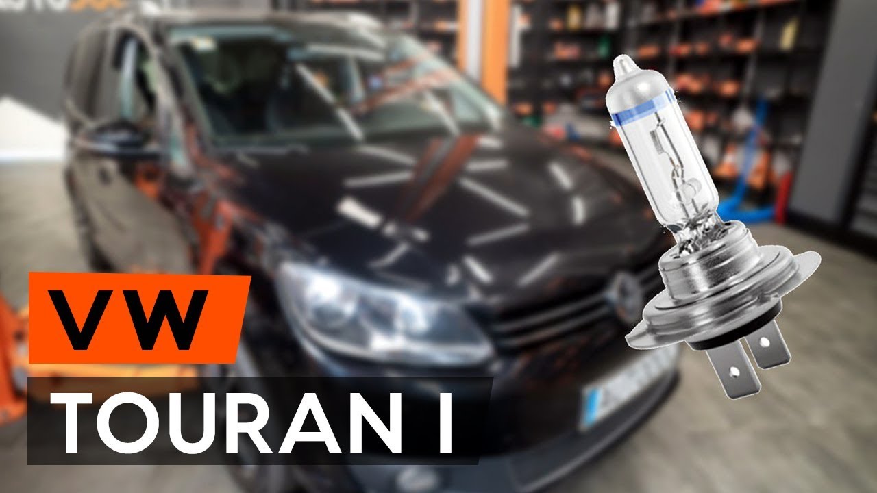

Renovácia svetlometov (čistenie a leštenie) je prvým krokom, ktorým viete zlepšiť viditeľnosť v nepriaznivých svetelných podmienkach. Ďalším krokom je kontrola žiaroviek, ak je to potrebné, nasleduje výmena žiaroviek. Vybrať si môžete napr. halogénové autožiarovky s extra dlhou životnosťou, alebo žiarovky s laserovou technológiou, ktoré predlžujú viditeľnosť až na vzdialenosť 150 metrov. Dostupné sú v klasickom prevedení alebo plnené xenónovým plynom. Svietivosť autožiaroviek pravidelne kontrolujte.
