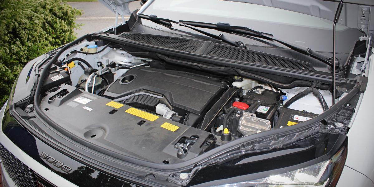

Počas jarnej kontroly auta, respektíve v čase jeho prípravy na letnú sezónu, by sa mal každý vodič venovať aj kontrole autobatérie. Špeciálne je dobré si dať pozor na nasledovné oblasti:
  • Napätie batérie
    • Zmerajte napätie batérie v pokoji pomocou multimetra. Plne nabitá 12 V autobatéria má približne 12,8 V. Ak nameriate hodnoty výrazne pod 12,4 V (napríklad okolo 12,2 V a menej), batéria nie je dostatočne nabitá alebo môže byť už nenávratne poškodená. Kritická hodnota nabitia autobatérie býva zvyčajne vyznačená na jej obale.
Autobazar.EUZdroj: Autobazar.EU
  • Skontrolujte kontakty
    • Skontrolujte, či sú batériové svorky pevne dotiahnuté a čisté. Ak vidíte na póloch biely, zelený či modrastý povlak ide o koróziu. Korodované spoje je potreba očistiť. Odpojte najprv záporný (–) pól a potom kladný (+) pól. Použiť môžete drôtenú kefu a roztok sódy bikarbóny s vodou na neutralizáciu kyseliny. Po vyčistení kontakty vysušte. Následne svorky opäť pevne pripojte v opačnom poradí ako ste ich odpájali - najprv kladný, potom záporný pól.
  • Elektrolyt a jeho úniky
    • Prezrite vrch batérie a jej okolie či nevidno vytečený elektrolyt (mokré škvrny, zápach kyseliny, korózia okolia). Tiež skontrolujte puzdro batérie či nemá praskliny alebo vyduté steny. Ak áno, batériu bude potreba vymeniť.
  • Dobíjanie od alternátoru
    • Hoci ide skôr o kontrolu elektrickej sústavy vozidla než batérie samotnej, odporúča sa overiť aj funkciu dobíjania. Pri bežiacom motore zmerajte napätie na batérii. Malo by sa pohybovať okolo 13,8 až 14,5 V. To znamená, že alternátor dobíja správne. Ak je napätie výrazne nižšie - približne pod 13 V - alebo naopak priveľmi vysoké - nad 15 V - máte problém v dobíjacej sústave, ktorý môže batériu poškodiť. V takom prípade dajte skontrolovať alternátor a regulátor napätia v servise.
  • Uchytenie a okolie batérie
    • Uistite sa, že batéria je pevne uchytená na svojom mieste. Zle upevnená batéria totiž trpí vibráciami, ktoré môžu poškodiť vnútorné olovené dosky. Tiež skontrolujte či na batérii nie sú uvoľnené žiadne káble a či nie sú poškodené svorky. Očistite povrch batérie od nečistôt, pretože vrstva prachu a vlhkosti môže spôsobiť povrchové úniky prúdu čo má za následok rýchlejšie samovybíjanie.
