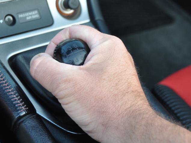

#1 Ruka na riadiacej páke počas jazdy
Tento zlozvyk nepatrí len medzi zlozvyky začiatočníkov. Paradoxne, je opieranie sa o riadiacu páku „obľúbené“ aj u niektorých skúsených vodičov a vodičov z povolania. Aj tí totiž zabúdajú, že radiaca páka nie je lakťová opierka a ruka má byť na nej položená len pri preraďovaní, po zaradení prevodového stupňa patrí naspäť na volant!
Zdroj: Rovnaký ako zdroj údajov uvedený pod článkom
Obe ruky patria na volant
Okrem iného je držanie oboch rúk na volante veľmi praktické, vodič dokáže lepšie reagovať na zmeny v riadení. Dochádza tiež k opotrebovaniu prevodovky z dôvodu prílišného trenia medzi pohyblivými ozubenými kolesami a vidličkami. Typický „pohodový“ štýl riadenia vozidla s jednou rukou na volante a jednou rukou spustenou na riadiacej páke, nie je práve šťastným riešením.

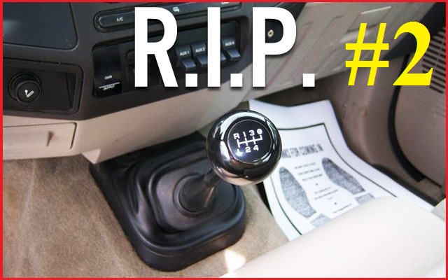

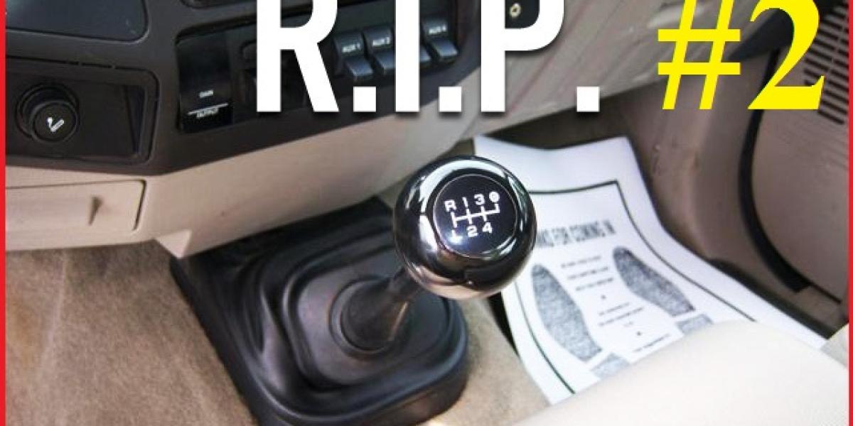

#2 Zaradená rýchlosť
Tu sa dostávame k ďalšiemu fenoménu. Pri očakávanom zastavení vozidla na semafore sa odporúča vyradiť na neutrál a uvoľniť spojku. Aj keď sa týmto roztočí v prevodovke viacero častí, táto aktivita nepredstavuje nadmernú záťaž. Zaradená rýchlosť je teda menej šetrná voľba. Spojka má byť namáhaná a zošliapnutá len ak je to potrebné. Za vyradenie rýchlosti sa ti spojkové ložisko poďakuje svojou trvácnosťou.

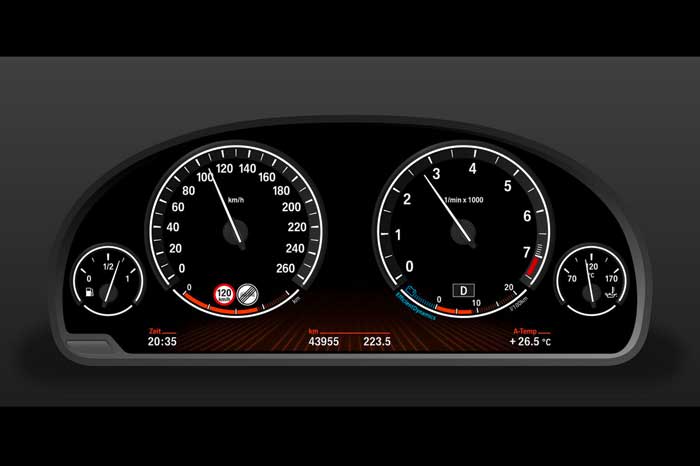

#4 Zošliapnutie pedálu pri nízkych otáčkach motora až na podlahu
Možno to niekomu pripomína výraz „plnou parou vpred,“ aj v tomto prípade ide však pri zošliapnutí plného plynu pri nízkych otáčkach o skutočného zabijaka!
Zdroj: youtube.com
Plný plyn – podtáčanie motora
Podtáčanie motora. Žiadanie extrémneho výkonu pri nízkych otáčka motora. Tento zlozvyk by mal vyť trestným činom! Kiež by šlo len o škodlivosť plného plynu pri nízkych otáčkach. Tento zlozvyk a vyžadovanie veľkej akcelerácie pri nízkych otáčkach motora dokáže prerásť až do vážnych problémov motora a fatálneho zaťaženia pohonnej sústavy. Snaž sa nebyť katom vlastného vozidla!
Podraďovanie rýchlostí
Podraďovanie rýchlostí ešte nikoho nezabilo. Pri jazde rovnakou rýchlosťou, je najlepšou voľbou podradenie rýchlosti o jeden, dva alebo aj tri stupne. Dôležité je, si sledovať hodnoty otáčok motora. Ak zvládaš podraďovanie bez toho, že i"deš" nad maximum motora, dokážeš takýmto akcelerovaním nielen „trnúť“ ostatných v štýle amerických filmov. Toto umenie pôsobí nielen štýlovo, ale je aj užitočné. Okrem menšej záťaže pre auto a faktu, že akceleruješ ako kráľ, je dobrou správou aj lepšie využitie paliva a netreba zabúdať na pôžitok z jazdy!

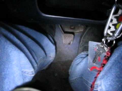

#5 Odkladanie nohy na pedál spojky
Týmto „ochorením“ trpí prevažná časť vodičov, jednoducho nevedia kam s ľavou nohou a tak ju „vozia“ na spojke. Ak nedokážeš ovládať svoje nohy a nevieš, že ideálne miesto pre nohu je vľavo od spojky, nemal by si jazdiť!
Zdroj: youtube.com
Amen spojkové ložiská
Každé auto má inak nastavený odpor pedálu spojky. Ak je však nastavený aj na najmenšiu mieru citlivosti, je zrejmé, že pri odkladaní nohy na spojke, dochádza k zatlačeniu a preklzu, a teda zbytočnému a neželanému opotrebovaniu spojkových ložísk. Ak si držiteľom vodičského oprávnenia, budeš zrejme schopný "voziť" svoju nohu na mieste na to určenom, vľavo od spojky. Tento sofistikovaný pohyb nohy na stranu je nielen znakom uvedomelého vodiča, ale tiež majiteľa vozidla, ktorý nemá rád zbytočné výdavky a opravy!
