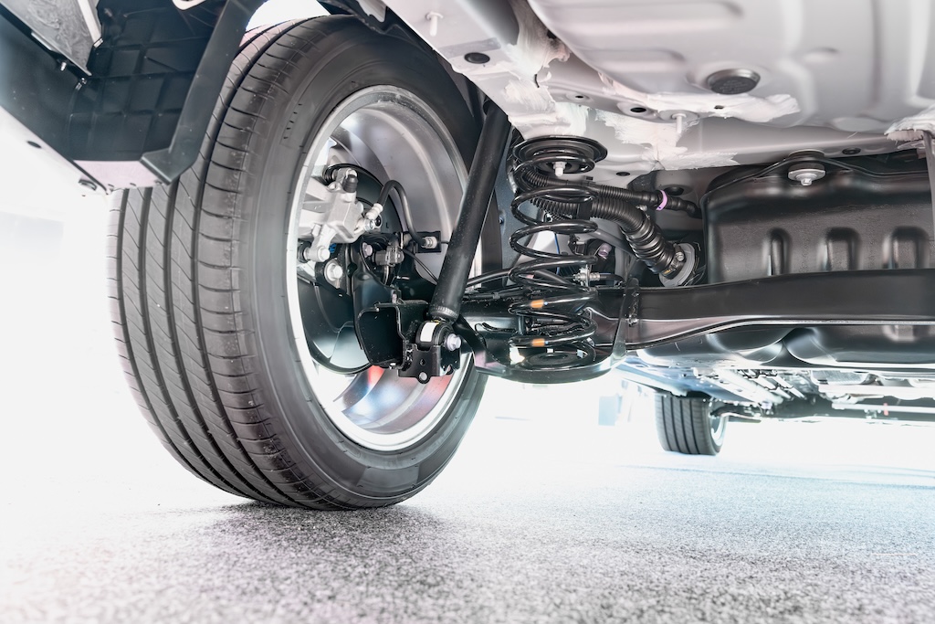

Tlmiče nie sú dôležité len pre pohodlie posádky. Udržiavajú pneumatiky v čo najlepšom kontakte s vozovkou, čo ovplyvňuje brzdnú dráhu aj stabilitu auta v zákrutách. Počas zimy navyše dostávajú zabrať oveľa viac. Nízke teploty zaťažujú tesnenia, cestná soľ urýchľuje koróziu a každý výtlk je nárazový test, ktorý postupne skracuje ich životnosť. Nižšie nájdete päť varovných signálov, ktoré naznačujú, že tlmiče potrebujú výmenu.
Auto sa po náraze dlho usadzuje
Tlmič v dobrom stave dokáže po náraze upokojiť kmitanie karosérie zvyčajne po jednom až dvoch zhupnutiach. Ak však auto po prejazde cez výtlk ešte niekoľkokrát poskočí, kým sa ustáli, je to typický znak, že tlmiče už nepracujú tak, ako by mali. Orientačne si to môžete overiť aj sami. Stačí zatlačiť na jeden roh auta a potom ho pustiť. Viac než dva odrazy znamenajú problém.
Pokles prednej časti pri brzdení
Opotrebované predné tlmiče už nedokážu účinne kontrolovať prenos hmotnosti pri brzdení. Predná časť sa pri prudšom zabrzdení výrazne ponorí a brzdná dráha sa predlžuje, na mokrej vozovke pokojne o pätinu pôvodnej vzdialenosti.
Nakláňanie v zákrutách
Keď vchádzate do zákruty, odstredivá sila tlačí hmotnosť auta na vonkajšie kolesá. Funkčný tlmič tento pohyb pribrzdí" a kontroluje, ako rýchlo a hlboko sa auto nakloní. Ak je tlmič opotrebovaný, nekladie žiadny odpor. Pružina sa prudko stlačí a vy máte pocit, akoby sa auto išlo „prevaliť“ alebo že nad ním strácate kontrolu. Na klzkom povrchu to môže vyústiť až do šmyku.
Nerovnomerné opotrebovanie dezénu
Priehlbiny a nepravidelné vyvýšeniny na dezéne, tzv. cupping, prezrádzajú, že pneumatika sa odráža od asfaltu namiesto toho, aby po ňom plynule kĺzala. Príčinou môžu byť práve opotrebované tlmiče.
Mastný nános na tlmiči
Tlmič pracuje na hydraulickom princípe, a ak sa poškodí tesnenie, olej začne unikať von, čím tlmič stráca schopnosť účinne pohlcovať nárazy a stabilizovať pohyb karosérie. Ak si na jeho tele všimnete hnedastý alebo mastný olejový povlak, je to jednoznačný signál na výmenu. Navyše, ak vypovedal službu jeden, je pravdepodobné, že ostatné sú v podobnom stave a zvyčajne na seba nenechajú dlho čakať.
Búchanie pri jazde
Ďalším varovným signálom je hlučný podvozok. Keď je tlmič vo veľmi zlom stave, pri prejazde nerovnosťami sa môže prudko stlačiť až na doraz, teda na hranicu svojho mechanického zdvihu. V takom momente z podvozku zaznejú charakteristické tupé rany alebo dunivé nárazy. Ak tieto zvuky počujete pravidelne, tlmič už neplní svoju funkciu.
Pri výbere náhradných dielov sa oplatí stavať na overených zdrojoch. Autodiely Vojkov ponúkajú komponenty odpruženia pre väčšinu bežných modelov.
Kedy je čas vymeniť tlmiče
Výrobcovia odporúčajú kontrolu každých 20 000 až 30 000 km a výmenu približne po 80 000 až 150 000 km. Kto jazdí po zanedbaných cestách alebo za vozidlom ťahá príves, môže opotrebenie zaznamenať skôr. Tlmiče sa vždy vymieňajú v pároch, tzn. oba predné alebo oba zadné, pretože asymetrické tlmenie destabilizuje vozidlo pri brzdení a v zákrutách.
