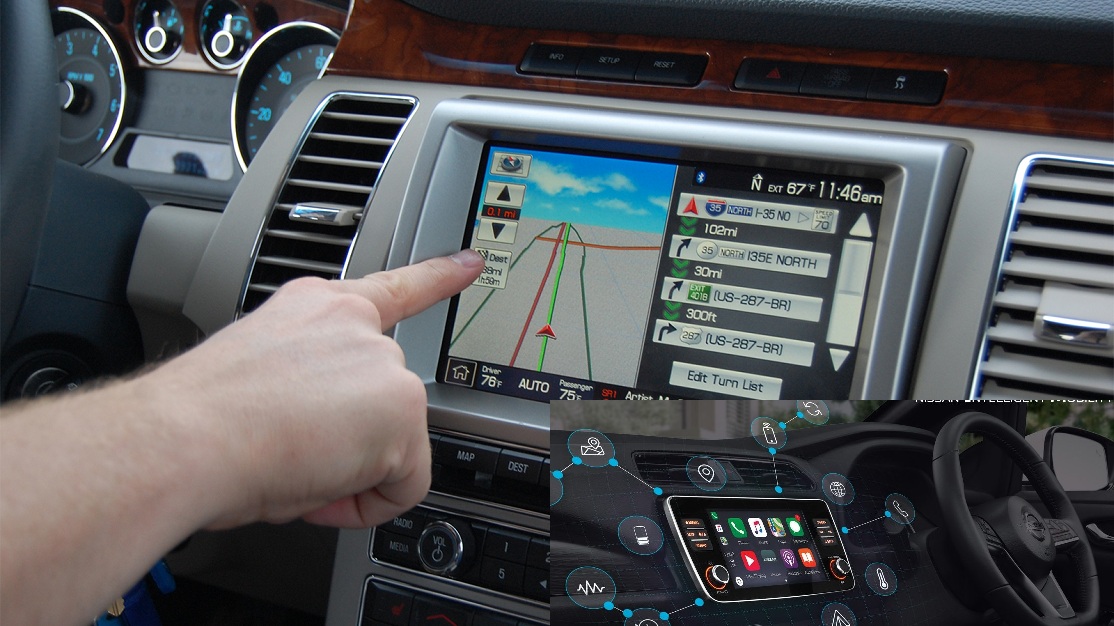

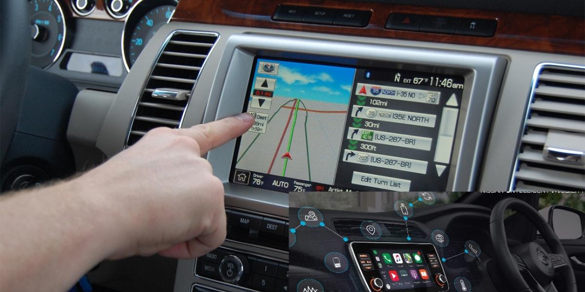

Kedysi počítače v automobiloch zbierali len základné údaje. Dnes s rozvojom moderných systémov je okruh dát aké tieto systémy využívajú a zbierajú značne rozšírený. Medzi zbierané digitálne informácie patria mená, priezviská, prihlasovacie účty, bydliská, adresy. Mnohých prekvapí, že môžu obsahovať uložené čísla kreditných kariet, rôzne názvy súkromných účtov a osobné heslá, kódy.
Aké informácie o nás inteligentné systémy áut zbierajú? Ako sa vyhnúť riziku straty vlastných dôverných informácií, ktoré sa ukladajú do pamäte vozidla?Zdroj: hswstatic.com" data-src="https://resize.hswstatic.com/w_907/gif/car-wipe.jpg
Ďalej automobil zaznamenáva polohu, jednotlivé trasy, takže je veľmi ľahké zistiť informácie o pohybe vodiča a tiež volané telefónne čísla, emailové kontá a samozrejme textové správy. Za normálnych okolností, v prípade, že nepožičiavate svoj automobil, by mali byť tieto údaje v bezpečí. Inak je tomu v prípade plánovania predaja vozidla. Práve tu dochádza k odtajneniu citlivých dát najčastejšie.

Ak plánuješ predaj alebo výmenu vozidla, či používaš služobný automobil, chceš svoj automobil darovať alebo požičať, je dobré uskutočniť niekoľko preventívnych krokov. Vymazanie súkromia je jedinou účinnou metódou, ktorá dokáže zabrániť odtajneniu ukladaných dát.
Mnohé autoservisy a predajcovia majiteľom sľubujú, že sa o vymazanie elektronických dát postarajú. Netreba sa na to spoliehať a rozhodne netreba túto šancu dávať akejkoľvek z cudzích strán, špeciálne v prípade využívania prenajatého vozidla na dovolenke atď. Účinným zákrokom, ktorý zabráni pochybám, je vykonaná obnova účtu infotainmentu do továrenského nastavenia. Prekvapením môže byť fakt, že sa nejedná o zložitý sled úkonov. Obyčajne je možné celý proces uskutočniť za pár minút. Ani tento jeden krok však nemusí vymazať všetky dáta.
Kroky potrebné k vymazaniu údajov:
  • zrušenie alebo prenesenie predplatených služieb napr. dáta, Wi-Fi, komunikačné služby núdzového volania, streamovanie hudby,...
  • odhlásenie z mobilných aplikácií
  • zrušenie automatického vypĺňania mien a hesiel
  • vymazanie kontaktov telefónneho zoznamu
  • odstránenie máp a adries z navigačného systému
  • odstránenie spárovaných zariadení Bluetooth
  • resetovanie prístupových hesiel garážových brán
  • vymazanie súborov uložených do vnútornej pamäte
  • prevedenie továrenského resetu všetkých dostupných funkcií – ak je potrebné vyhľadať užívateľskú príručku, manuál
  • je dobré skontrolovať všetky sloty na SD karty, CD prehrávač a flashkarty
Pred zneužitím citlivých osobných údajov varujú vodičov rôzne organizácie. Existuje množstvo aplikácií, ktoré zastrešujú celé vymazávanie dát a obnovu pôvodných nastavení zariadenia. Máš osobné skúsenosti s podcenením vymazania dát pri predaji, či v služobnom automobile? Ktoré riešenie si sám vyskúšal, sa ti najviac osvedčilo? Podeľ sa s nami o svoje tipy a skúsenosti s odstraňovaním osobných údajov z počítača a multimediálnych systémov v automobile.
