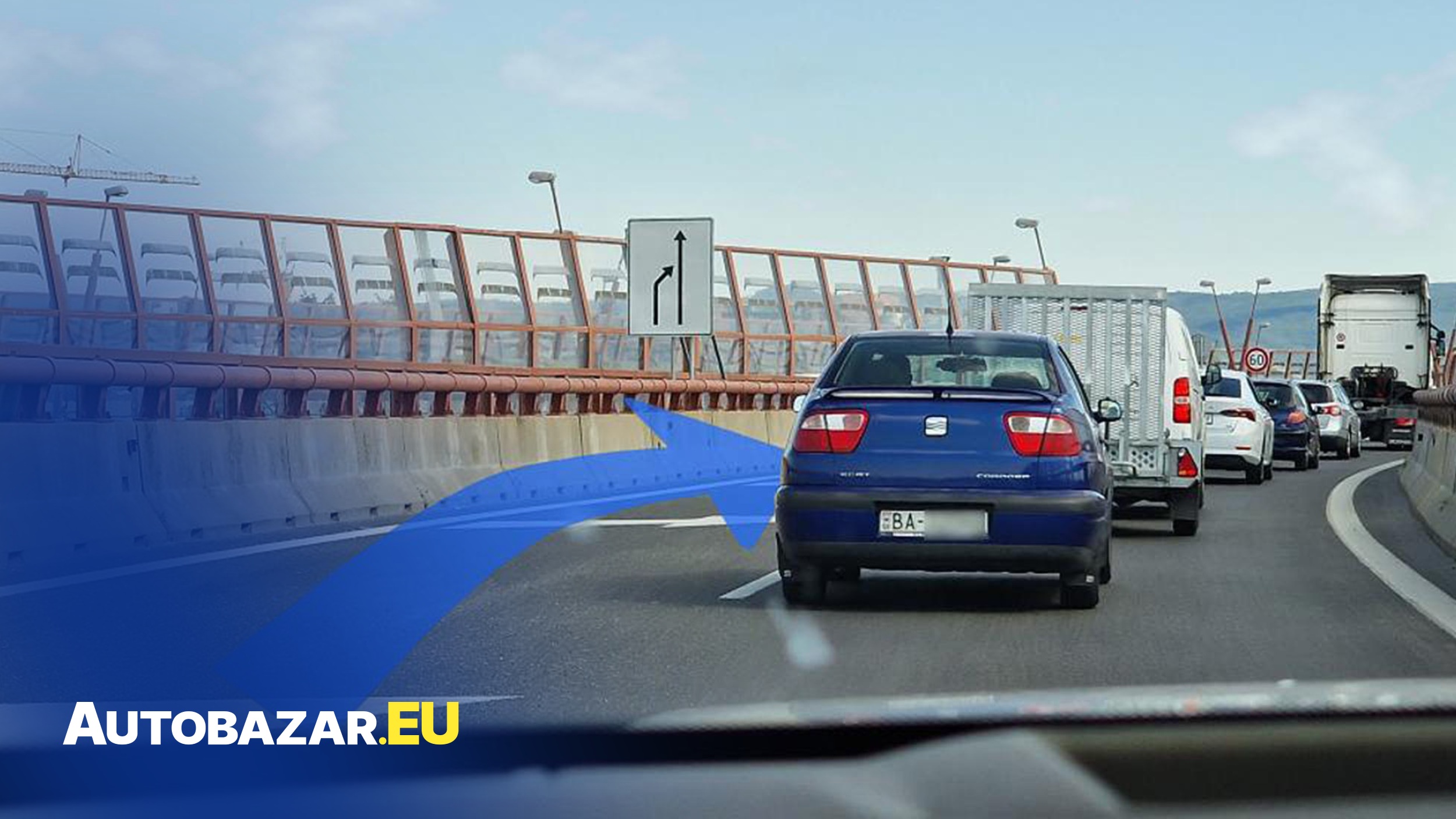

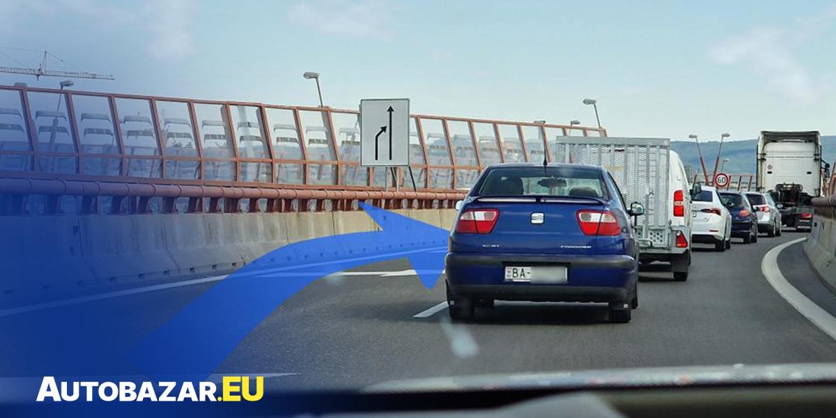

Slušne čakám v zápche a obiehajú ma cez ľavý pruh. Ako im v tom mám legálne zabrániť?
„Dobrý deň. Chcem sa spýtať jednu vec. Každý deň idem v kolóne v hlavnom meste na vjazde alebo výjazde z obchvatu, kde sú 2 pruhy. Poobede je tu všade zápcha a všetci čakajú, kým sa na nich dostane rad, tak ako to má byť. Niektorí ale idú aj cez ľavý pruh, všetkých vodičov predbehnú a na konci sa potom tlačia do kolóny. Počítajú s tým, že vybabrú so systémom. Ako im v tom LEGÁLNE zabrániť?“ pýtal sa náš čitateľ s prezývkou Dodi na Facebooku.
Spočiatku nás otázka čitateľa do našej dopravnej poradne prekvapila, pretože poukázala na skutočnosť, že ako vodič nepozná alebo ignoruje pravidlo zipsovania a rovnomerného využívania všetkých dostupných jazdných pruhov v jednom smere jazdy. Neodpovedali sme, k otázke sa vraciame teraz - považujeme za správne napraviť našu chybu a upozorniť ostatných vodičov, ako reagovať správne, eticky a v súlade s dopravnými predpismi.
Jednoznačná odpoveď je nie, nemôžeme ostatným vodičom brániť v zipsovaní preto, že využívajú na jazdu aj druhý jazdný pruh a skracujú tak kolónu či zápchu.
Snaha o ich vytrestanie môže byť dokonca považované za trestný čin, ak by ste v dôsledku takéhoto absurdného konania spôsobili na inom vozidle škody alebo niekoho zranili - čo by sa veľkou pravdepodobnosťou stalo.
V zmysle § 10 platí nasledovné:
  • Tam, kde sa dva jazdné pruhy zbiehajú do jedného jazdného pruhu tak, že nie je zrejmé, ktorý z nich je priebežný, vodič jazdiaci v ľavom jazdnom pruhu je povinný dať prednosť v jazde vodičovi v pravom jazdnom pruhu; to neplatí pri súbežnej jazde, keď vodič idúci v pravom jazdnom pruhu je povinný umožniť vodičovi prvého vozidla v ľavom jazdnom pruhu zaradenie sa do kolóny idúcich vozidiel, ak ten dáva znamenie o zmene smeru jazdy vpravo.
  • Tam, kde sa jazdné pruhy v jednom smere jazdy zbiehajú, vodič idúci v priebežnom jazdnom pruhu je pri súbežnej jazde povinný umožniť vodičovi prvého vozidla nachádzajúceho sa v jazdnom pruhu, ktorý sa zaraďuje do priebežného jazdného pruhu, preradenie do priebežného jazdného pruhu.
