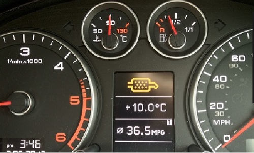

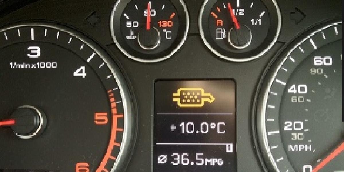

Životnosť, opotrebenie a zanášanie filtra
Životnosť závisí od spôsobu využitia. Môže byť do 100 tisíc najazdených kilometrov, ale zo šťastím môže vydržať aj 300 tisíc kilometrov. Rozhodujúcich faktorov je celá rada, od použitého technického riešenia u daného modelu až po štýl jazdy. Najviac sa filter pevných častíc opotrebuje jazdami na krátke trasy. Studený motor produkuje viac pevných častíc a filter sa nedokáže dostatočne ohriať, aby sa mohol regenerovať (vypáliť zachytené častice). Situácia sa ešte zhorší, keď dochádza k vypnutiu motora v priebehu samočinnej regenerácie. Výstražnú kontrolku sa nevypláca ignorovať. Keď sa rozsvieti, je najvyšší čas vyraziť na aspoň 5 minútovú jazdu kľudným tempom s ustálenou rýchlosťou. Tak sa totiž filter vyčistí najľahšie a predíde sa jeho definitívnemu zaneseniu.

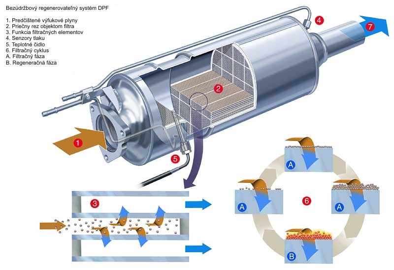

Údržba a regenerácia DPF a FAP filtrov
 Filtre vyžadujú väčšiu údržbu ako katalyzátory. Motorový olej a popol sa hromadia na vstupe filtra, a upchávajú póry. Tým sa zvyšuje pokles tlaku cez filter, ktorý dokáže motor výrazne poškodiť pri nízkom tlaku plynov. Pravidelná údržba filtra je nevyhnutnosťou. Pozrieme sa ako vypadá bezúdržbový regenerovateľný systém označovaný ako DPF. Regenerácia je proces odstraňovania nahromadenej sadze z filtra. Vykonáva sa buď pasívne (pridaním katalyzátora na filter) alebo aktívne. Filter pevných častíc - prínos či prekliatie?

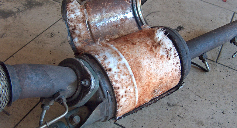

Deaktivácia filtra pevných častíc?
V poslednej dobe sa stáva fenoménom. Filtre pevných častíc znamenajú často veľké problémy pre majiteľov áut. Toho sa chytilo množstvo firiem a ponúkajú ch definitívne odstránenie z vozidla. Táto úprava spočíva v dvoch krokoch. Prvým je softvérová úprava, ktorá spočíva v deaktivácii riadiaceho procesu autodiagnostiky zanesenia filtra v riadiacej jednotke, vyrušenie kontroly prítomnosti aditív a deaktivácia pravidelnej regenerácie. Potom nasleduje fyzické odstránenie filtra z vozidla, odmontovanie a zaistenie všetkých od tejto chvíle najdôležitejších komponentov. Čo získa auto? Môžete zabudnúť na všetky komplikácie s filtrom pevných častíc. Nutnosť doplňovania aditív a nutnosť výmeny filtra po najazdení 80-160 tisíc km, ako udáva výrobca vozidla, je tiež od tejto chvíle minulosťou. Získate naviac priestor pre výrazne vyšší výkon vozidla, vyšší krútiaci moment, ktorý je možné nastaviť vďaka priepustnejšiemu výfukovému potrubiu. Vďaka celkovo lepšiemu správaniu sa vozidla v spodnom rozsahu otáčok sa otvára priestor pre priaznivejšiu spotrebu.Odborníci však úpravy či garážové odstránenie filtra pevných častíc neodporúčajú. Prípadné problémy súvisiace s filtrom vedia v autoservise bežne vyriešiť aj v sumách od 150 do 350 € a to úplným regenerovaním a vyčistením filtra. Treba preto zvážiť akékoľvek zásahy či odstránenie filtra s preinštalovaním riadiacej jednotky. Nemusí to byť pre auto prínosné, to sa totiž nemusí správať ako by nikdy vo výbave časticový filter nemalo a môžu sa vyskytnúť problémy. Mnohí motoristi už počuli čarovné slovíčko, dáš si ho predsa preč, prepáli sa softvér a je po probléme. Nuž, áno aj nie. Je to podstatne zložitejšie, ako sa na prvý pohľad zdá. Legislatíva je jedna vec, problémy motoristov druhá. Na výber máte.
