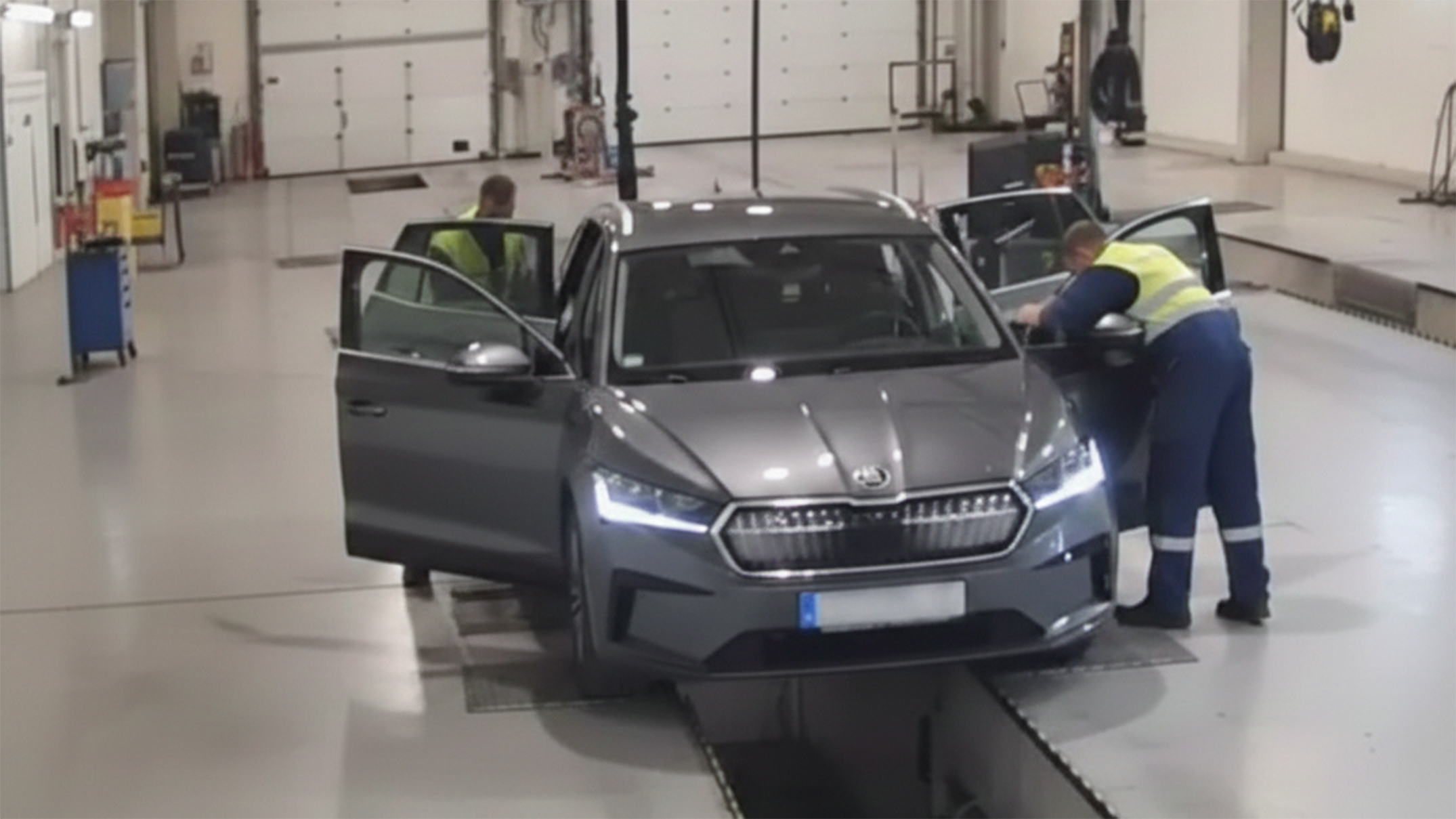

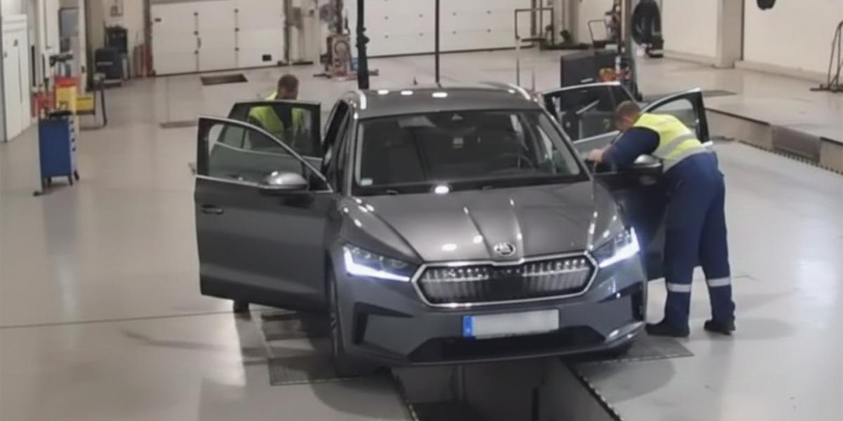

Prvá technická kontrola elektromobilu vie prekvapiť. Na tieto veci si treba dať pozor
Prvá technická kontrola elektromobilu nemusí byť len formalitou, aj keď nepodstupuje emisnú kontrolu. Elektrické autá totiž dokážu na TK zlyhať na miestach, ktoré nie sú bežným javom pri klasických autách. Pozreli sme sa na najčastejšie problémy, s ktorými sa majitelia elektromobilov stretávajú, a na to, ako sa im dá pred kontrolou vyhnúť aj bez návštevy servisu.

Elektromobily majú oproti spaľovacím autám pri prvej technickej kontrole (TK) jednu nespornú výhodu. Podľa aktuálne platnej legislatívy nepodstupujú emisnú kontrolu, keďže nemajú spaľovací motor. Na stanici technickej kontroly (STK) sa preto posudzuje výlučne technický stav vozidla. To však ešte neznamená, že ide o jednoduchú formalitu. Práve naopak. Elektromobil môže na TK naraziť na problémy, ktoré sa pri bežnej jazde so spaľovacím autom zvyčajne nevyskytujú.Dôvodom je odlišný spôsob prevádzky, vyššia hmotnosť aj výrazne odlišné mechanické zaťaženie niektorých komponentov. Dobrou správou však je, že časť typických nedostatkov sa dá odstrániť ešte pred kontrolou bežnou jazdou, bez zásahu servisu.
Bez emisnej kontroly, no s plným technickým hodnotením
Keďže elektromobil neprodukuje lokálne emisie zo spaľovacieho motora, emisná kontrola (EK) sa naň nevzťahuje. Odpadá tým časť povinností STK a zároveň sa technik priamo sústreďuje na brzdy, podvozok, nápravy, riadenie, osvetlenie, stav karosérie, povinnú výbavu a funkčnosť elektronických systémov.
