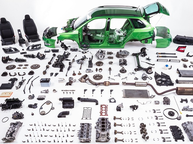

Škoda Auto podrobila obľúbený model neobvyklému testu. Škodu Fabia Combi s nájazdom 106 000 km vo verzii s 1,2 TSI s automatickou prevodovkou rozobrali do poslednej súčiastky. Čo zistili po rozobratí?
Škoda Fabia Combi: Technický stav po 100 000 km?Zdroj: skoda-storyboard.com
Zaujímavý test
Podrobiť automobil dlhodobému testovaniu a následne ho rozobrať do poslednej súčiastky. Existuje lepší spôsob otestovania auta? Exemplár podrobený testovaniu pochádzal z dlhodobého testu nemeckej redakcie časopisu Auto Bild.

Parametre Škody Fabia s nájazdom 106 427 km
V teste sa sledovali viaceré parametre, nedostatky, servisné skúsenosti, celkové opotrebenie a výkon pred začiatkom a na konci testu. Zelená Fabia Combi s motorom 1.2 TSI a prevodovkou DSG po 106 427 km prekvapila. Skutočnosti z meraní možno považovať za prekvapivo pozitívne. Veľké rozdiely v údajoch pred a po testovaní sa nekonali. Výsledky merania nájdeš v tabuľkách.

Čo spraví s technikou nájazd 100 000 km?
Testovaný exemplár dostal automat, ktorý v kombinácii so studeným motorom nereagoval najlepšie.  Stúpanie taktiež nepatrilo medzi silné stránky tejto mašiny. 2-spojková spojka váhala medzi radením stupňov. Problém sa snažil pokoriť manuálny mód s vyššími otáčkami.
Systém štart-stop
Systém štart-stop nepatrí medzi silné stránky tohto automobilu. Problémy môžu zájsť až do úplnej deaktivácie systému. Po nájazde 84 016 km sa objavili problémy s vyhrievaním predných sedadiel. Podobne bol na tom predný stierač.

Priemerná spotreba 6,5 litra na 100 kilometrov je pozitívnou informáciou. K súčtu pozitív možno pripočítať štedrý batožinový priestor. Ďalšia vlastnosť má na svedomí častejšie sa vyskytujúce skraty a návštevy autoservisov. Nedostatkom je krátky kábel štartéru. Ten však už výrobca v procese výroby Škody Fabia Combi predĺžil.
Nedostatky a akcelerácia
Ďalšou vráskou na čele je začínajúca korózia, ktorá nepoteší žiadneho vodiča. Tá bola zistená po rozobratí celého vozidla. V teste boli zaznamenané aj chyby prevodovky DSG. Celkom slušná akcelerácia je príjemnou bodkou za parametrami nameranými na konci testu.
Malé combi pre nenáročných
Výsledky testu potvrdili, že, aj napriek pochybeniam, je tento „kombík“ skvelou voľbou pre väčšinového záujemcu o malé combi s príjemnými parametrami. Realistické, neprikrášlené výsledky testu sú odrazom toho, čo možno od tohto stroja očakávať.
