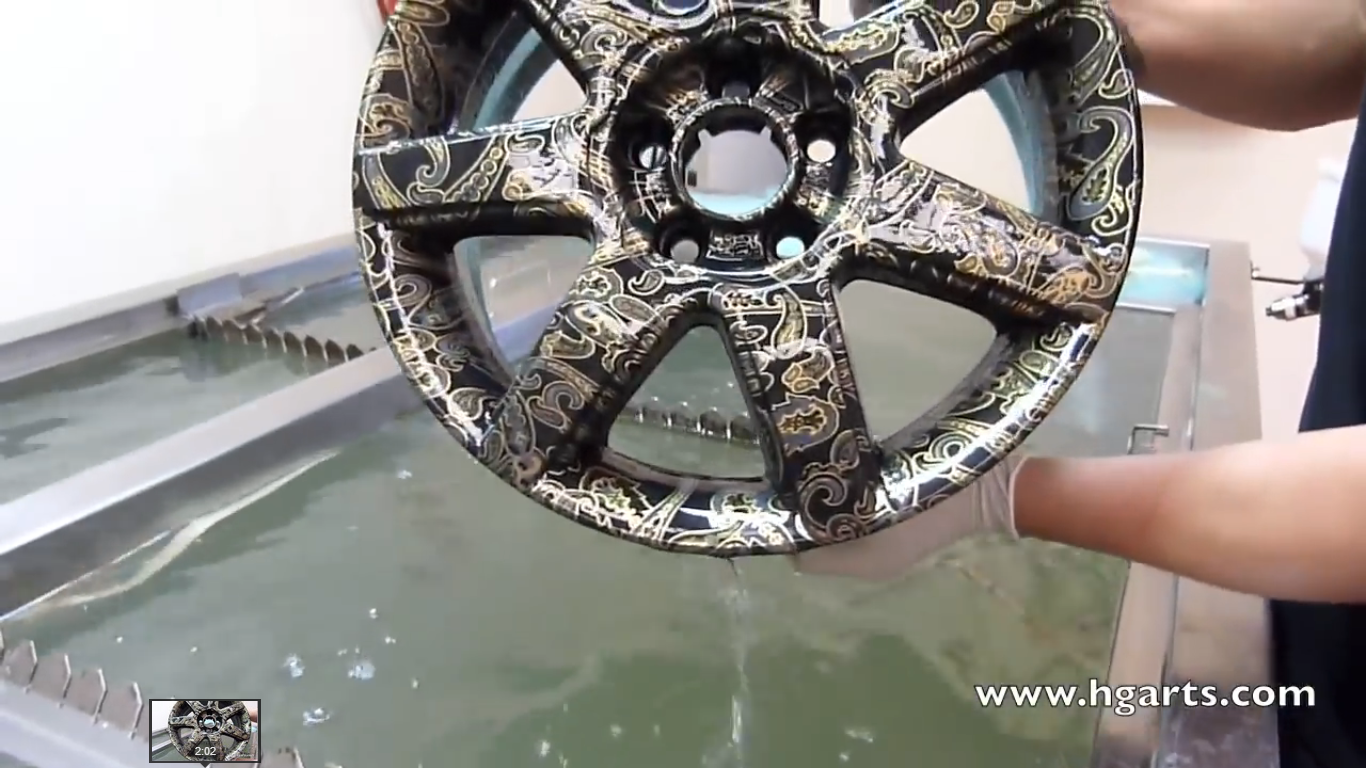

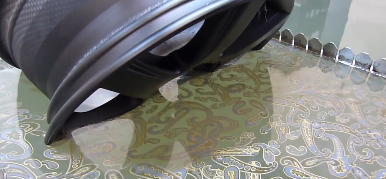

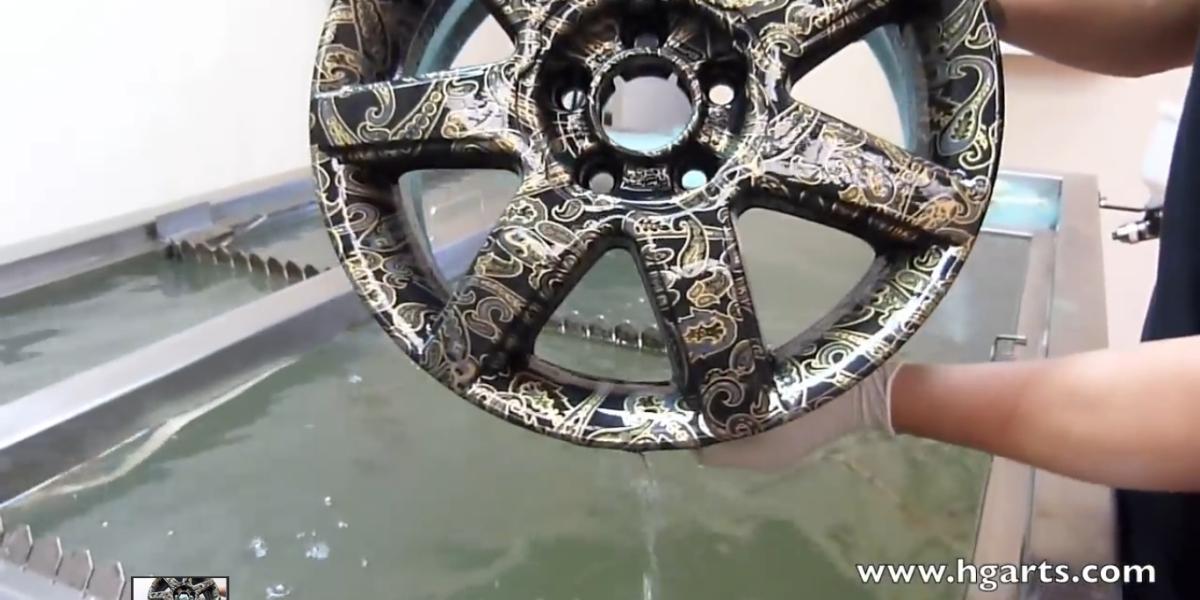

Hydrografická tlač môže byť aplikovaná na kovy, plasty, sklo, drevo a na mnoho iných materiálov a jej technologický postup umožňuje dokonalé potlačenie predmetov aj komplikovaných tvarov. Potláčaný objekt sa pred samotným procesom dôkladne pripraví očistením a nanesením podkladovej farby. Hydrografická (PVA) fólia je potlačená grafickým obrazcom. Fólia príslušných rozmerov sa následne položí na hladinu vody v hydrografickej aplikačnej vani. Po niekoľkých sekundách sa na fóliu aplikuje špeciálny chemický aktivátor, ktorý v priebehu niekoľkých sekúnd hydrografickú fóliu rozpustí a na hladine vody zostane plávať len špeciálna farba, ktorá bola nanesená na hydrografickej fólií.
Technológia hydrografiky - už žiadne odlepovanie fólií!
Následne sa predmet určený na potlač pomaly ponorí cez vrstvu farby do aplikačnej vane, pričom farba dokonale priľne a skopíruje povrch potláčaného predmetu. Po následnom umytí a osušení potláčaného predmetu sa tento opatrí vrchnou vrstvou krycieho laku, ktorý podľa požiadavky vytvorí matný alebo lesklý povrch.
