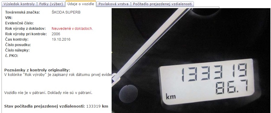

Tak sme začali pátrať. Pánko v inzeráte neuvádza ŠPZ či iný poznávací znak vozidla. Nakontaktujeme sa na neho a mailom sa nám od pána dostáva VIN číslo vozidla so slovami: "Všetko v porádku". Sme stará škola, VIN vkladáme do ko.sk a seka.sk. Tu sa o vozidle dozvedáme očakávané skutočnosti. Dátum kontroly je 19.10.2016, stav tacho uvádza 133 319 km, čo by celkom aj sedelo s udávaným stavom tachometra v inzeráte.

Možno väčšine z Vás by údaje z týchto zdrojov postačovali na to, aby Vás uistili, že stav kilometrov, aké udáva jeho majiteľ sedí so skutočnosťou. Prečo však auto muselo prejsť kontrolou originality ak bolo ako nové kupované na Slovensku? Hm... Patráme ďalej ;)

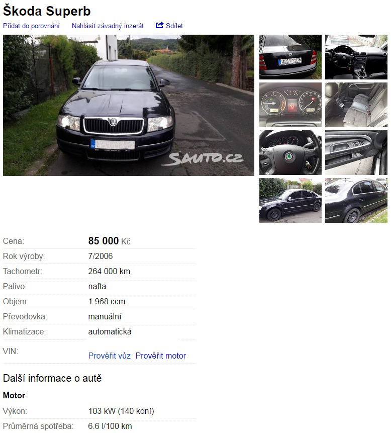

Skúšame to aj inými ako overenými, či oficiálnymi metódami a vkladáme naše VIN do googla. Tam sa nám zobrazí presne jeden jediný výsledok vyhľadávania. Ide o stránku inzertného portálu z Českej republiky, kde bolo vozidlo inzerované ešte 17.10.2016. Ďakujeme google za webcache, nakoľko tento inzerát sa už na stránkach inzertného portálu nenachádza. Preklikávame sa inzerátom, jeho inzerovaná cena je tiež celkom zaujímavá, iba ľudových 85 000Kč - cca 3 200€ no čo nám najviac udrie do oči je stav tachometra. 264 000 km a rok výroby 2006. Čiže náš krásavec je o čosi viac ojazdený a o jeden rok starší ako uvádza súčasný majiteľ!

Zatiaľ to teda vyzerá tak, že auto nebolo ako nové kupované na Slovensku, nie je po prvom majiteľovi a stav kilometrov bol po prevoze z Českej republiky ešte pred kontrolou originality zmenený na súčasných 133 000.

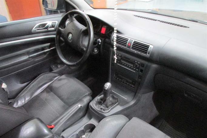

Na prvý pohľad to teda vyzerá na jasný prípad. Kedy však doslo k stočeniu kilometrov? A stočil ich súčasný predávajúci? Zamerajme sa na interiér vozidla. Na Českom portále môžeme vidieť pekný detail na palubnú dosku. Tu je zjavný mierne doškrabaný plast okolo rádia vozidla, chýbajúce tlačitko či detail riadiacej páky.

Keď si tieto nedokonalosti porovnáme so súčasne inzerovaným vozidlom, môžeme vidieť snahu vynaloženú k zakrytiu týchto chýb. Hlava riadiacej páky bola vymenená pravdepodobne z dôvodu vyšúchania tej pôvodnej, čo by mohlo prezrádzať vysoký nájazd kilometrov, kedysi zývajúci otvor vedľa rádia bol zakrytý nálepkou pastiera s ovečkou... No hlavne, pribudol ruženec. No povedali by ste, že takto pobožný človek sa Vás snaží podviesť?

A práve ruženec je tým vodítkom, ktorý usvedčuje súčasného majiteľa. Pôvodný inzerát inzerovaný na českom portály ho nemá. Nepatrí teda pôvodnému majiteľovi. Kedy sa tam však dostal? Hmm.... Poďme spolu späť na kontrolu originality. Fotky nafotené počas kontroly originality prezrádzajú jeden nemilý fakt. RUŽENEC! Presne tak. Tento tam teda pribudol po zakúpení súčasným majiteľom, ktorý vozidlo rovnako s ním aj inzeruje.
