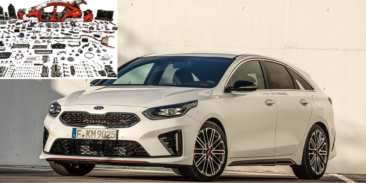

Čo sa dialo po rozmontovaní automobilu na súčiastky?
Obrovské sklamanie. Po necelých 2 rokoch Kia ukazuje prvé známky korózie. Nočná mora majiteľov zväčša starších áut sa tu ukazuje v plnej sile. Riziko hrdzavenie už v prvých rokoch čaká u modelu za necelých 40 000 eur len málokto. Po podrobnom preskúmaní všetko naznačuje tomu, že koróziu spôsobuje zlý postup rozotretia ochranného vosku už vo výrobných krokoch! To je nesmierne nepríjemné!

Najväčší nedostatok - korózia
V teste sa ešte spomínajú horšie plasty v interiéri. Nezabúdaj však na veľké množstvo výhod a príjemných skúseností s týmto modelom. Posúdenie toho, čo zaujalo nás, veľa muziky za málo peňazí, stojí proti finálnemu ortieľu nemeckej redakcie. Tá Kiu Proceed GT najprv vychválila. Úvodné rozčarovanie však netrvalo dlho. Pri podrobnom preskúmaní rozobratých častí sa objavil závažný problém. Korózia. Áno, v teste po nájazde len 100 000 km. Túto métu zvyknú bez hrdzavenia dosiahnuť aj omnoho lacnejšie vozidlá. Kde sa stala chyba? Posúď problémy, ktoré môžu byť spojené s procesom výroby alebo použitými materiálmi.
