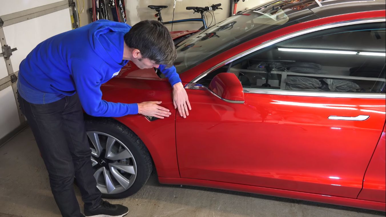

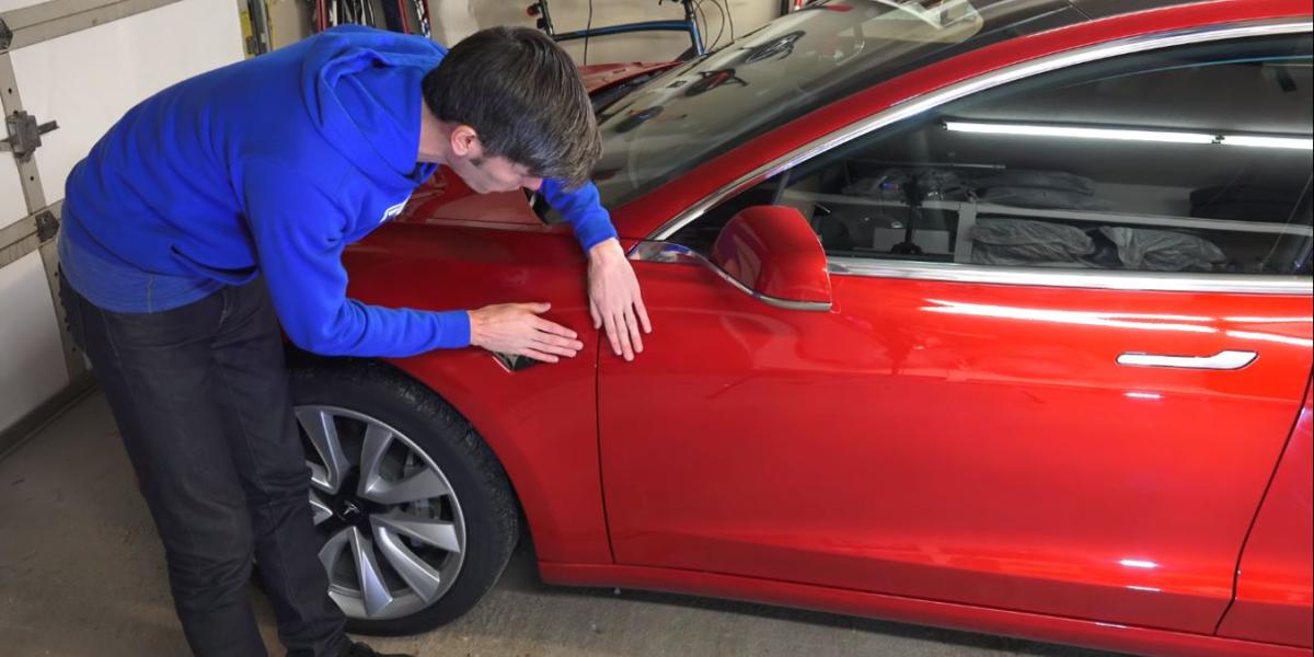

Meno Jason Fenske väčšine nič nehovorí. Má youtubový kanál s názvom Engineering Explained. Tesla ho napriek negatívnym ohlasom na kvalitu zaujala svojím dizajnom a inovatívnosťou. Bol však prekvapený viac, ako čakal. Po kúpe novej Tesly Model 3 sa vydal na objavovanie jej nedostatkov a natočil o tom aj video. Najväčším problémom bolo lícovanie jednotlivých dielov karosérie. Porovnal ho so svojim druhým autom, ktorým je Subaru Crosstrek, moderné SUV-čko. Poďme na to.

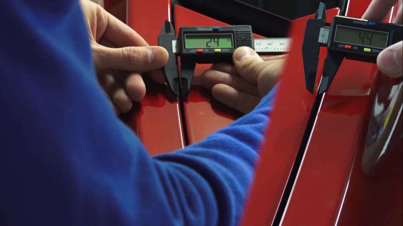

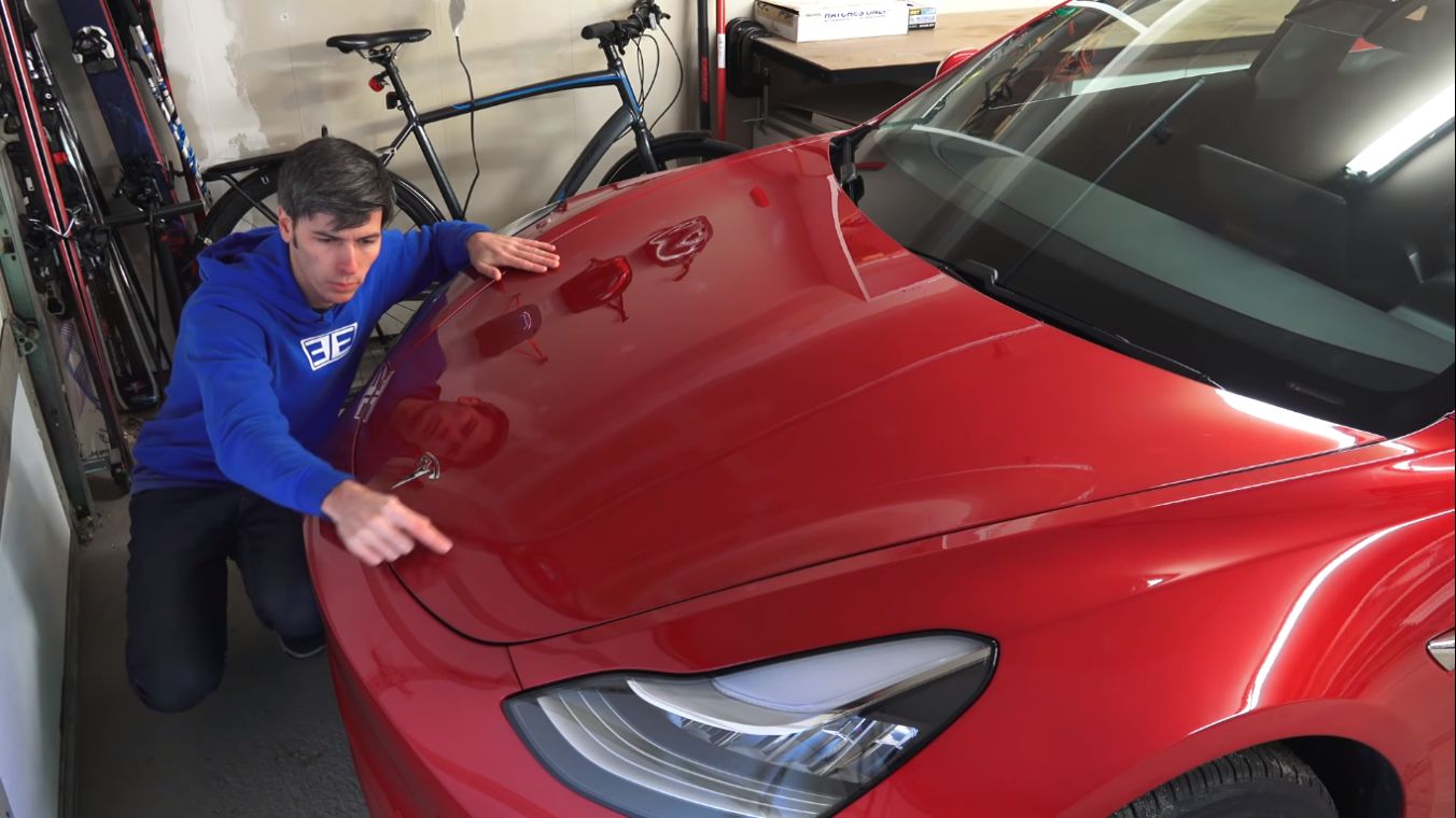

Začneme kapotou. Medzera medzi dielmi na jednej strane bola 4,4 mm, na druhej strane 2,4 mm, rozdiel je teda poriadne 2 mm. Pre porovnanie, rozdiel pri SUbaru je len 0,8 mm. Veľký rozdiel je aj v medzere medzi dverami a spodným dielom, táto medzera sa postupne zväčšuje. Medzi predným blatníkom a dverami je to 2,8 mm, smerom dozadu to narastá a medzera medzi zadným blatníkom a zadnými dverami je až 5,6 mm. Medzera tak k jej koncu narástla o ohromných 2,7 mm. Lícovanie ďalšej medzery pri zadných dverách je podobne tragické, na jednej strane má medzera 4,8 mm, na druhej už 6,8 mm, čo sú 2 mm rozdiel. Pri Subaru to je 4,9 a 4,5 mm, rozdiel 0,4 mm, úplne iný svet. Rovnako nelichotivá je aj medzera medzi panelmi strechy, takmer 5 mm, rovnako ako predný tak aj zadný prechod vyzerajú dosť nekvalitne. Niektoré časti sú krivé, prekvapí aj diel s jemnou preliačinou, rovnako ako citeľné odskoky pri prechodoch jednotlivých dielov. Pripomeňme, že ide o celkom nové auto s nájazdom 35 km.
Poškrabaný lak
Na Tesle Model 3 nie je bežný, ale príplatkový lak, za ktorý majiteľ vysolil takmer 2 200 €. Keď si toľko priplatíte za lak, určite očakávate prvotriednu kvalitu. Nie pri Tesle. Niektoré časti laku nemajú hladkú štruktúru, ale pripomínajú šupku z pomaranča. Aby toho nebolo málo, pravé predné dvere, C stĺpik, zadný nárazník aj okolie parkovacieho senzoru zdobia síce malé, ale predsa škrabance. Na novom aute, s príplatkovým lakom. Pri Tesle Model 3 to je však očividne aj dnes bežná vec.
