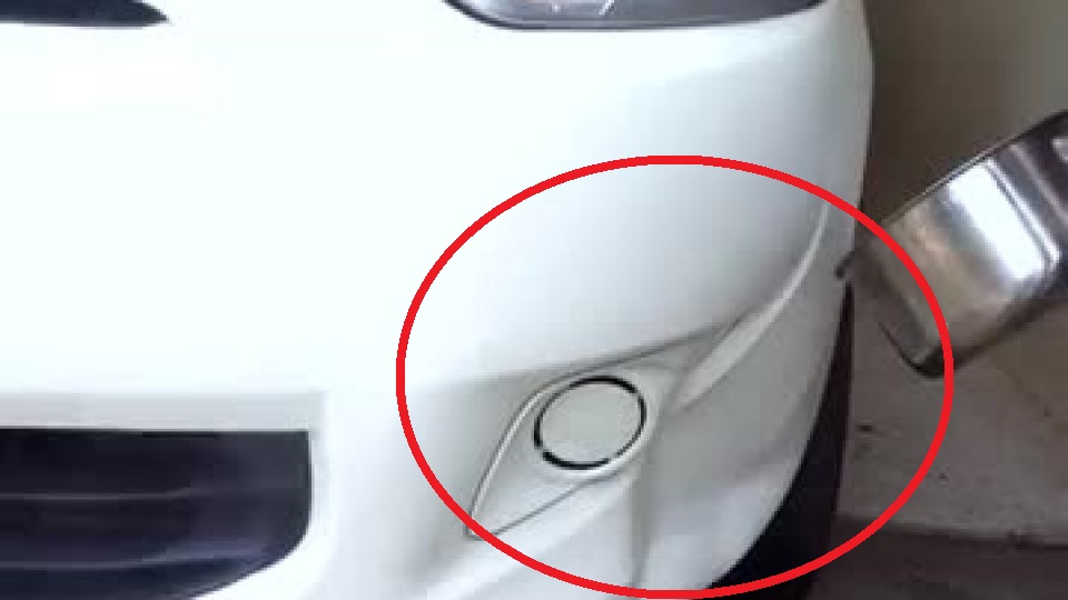

Takže máme reálnu situáciu, kedy došlo k nevzhľadnému preliačeniu plastovej časti karosérie. Podotýkam, že ťuknutie nie je výsledkom nášho nevydareného manévru. Nikto z nás predsa pri parkovaní nerobí chyby. Ako si poradiť so zdeformovanou karosériou? Vziať auto do servisu nie je práve najšťastnejšia voľba, čo sa týka času a obsahu peňaženky. Nie všetky karosárske opravy vyžadujú zásah odborníka. Dá sa to aj inak. Možno niekoho prekvapí, že k dnešnému tipu netreba žiaden elektrický prístroj, fén a ani špeciálne "protideformačné" rúčky, tak ako to hovoria reklamy.

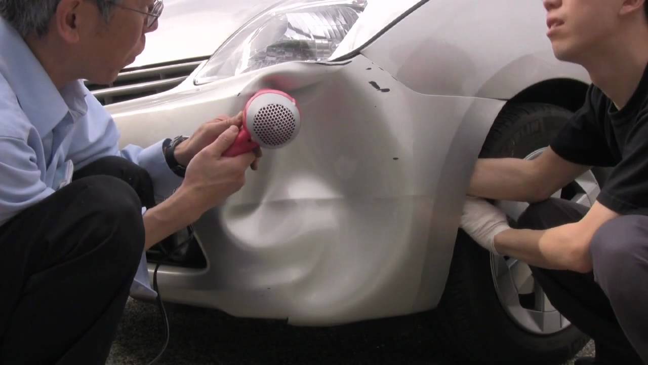

V prípade, že máte k dispozícii elektrinu, poradíte si aj s fénom na vlasy...Zdroj: youtube.com

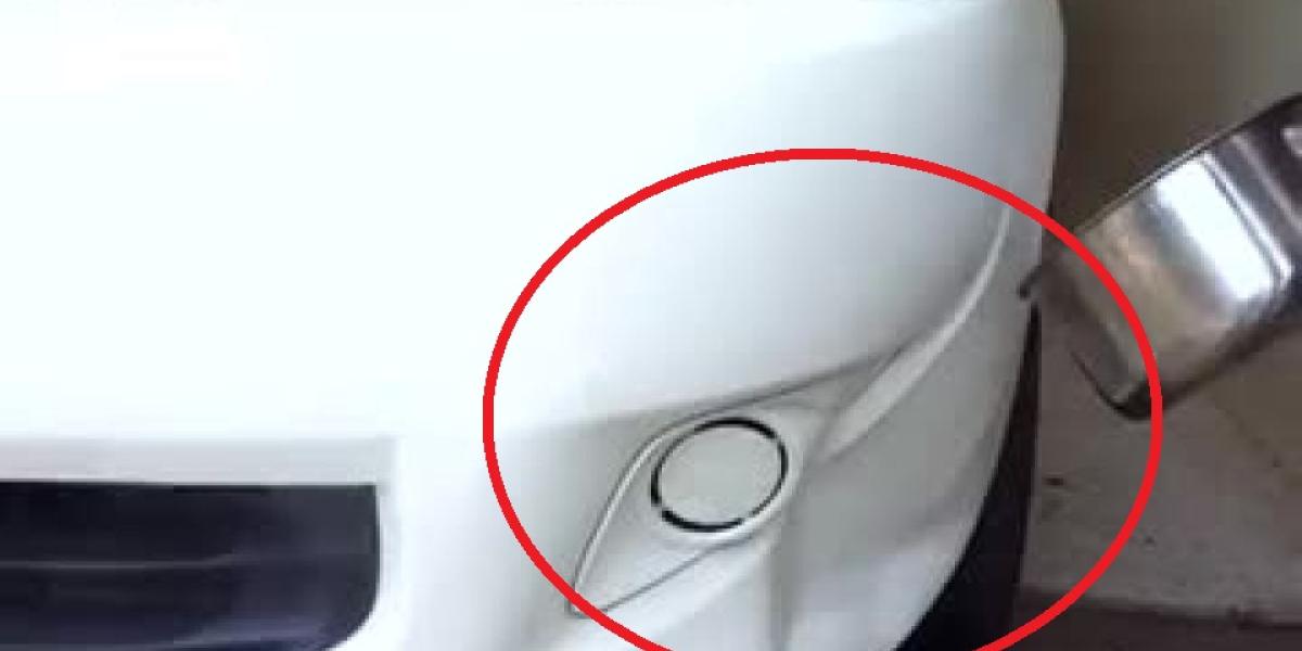

Odstrániť preliačinu na karosérii je až prekvapilo jednoduché! Na vyrovnanie zdeformovanej karosérie, žiadne špeciálne náradie netreba. V závislosti od veľkosti a sily nárazu, je možné takmer všetky menšie ťuknutia odstrániť použitím ingrediencie, ktorú netreba nikde kupovať a je veľmi dostupná!
Postačí jediná ingrediencia!Zdroj: youtube.com
Je to hračka!
Vlastne vďaka jednoduchosti nejde ani o návod, skôr o ukážku, ako si možno s týmto problémom poradiť bez investície čo i len jedného eura a hlavne rýchlo! Jedinou podmienkou je, že je poškodená plastová časť karosérie. Čo je na tomto triku najlepšie? Podobnú "úpravu" zvládneme sami doma! Ukážka vo videu!

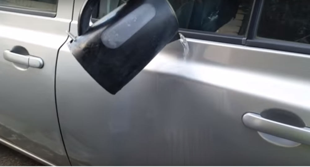

Na vyrovnanie zdeformovanej karosérie postačí vriaca a studená voda! Stačí preliačené miesto poliať vriacou vodou, nechať chvíľu pôsobiť aby karoséria zmäkla a z vnútornej strany “vyklepať.” Po následnom opláchnutí vonkajšej strany studenou vodou, je preliačina preč! Ak si ešte tento jednoduchý spôsob neskúšal, neváhaj ho v prípade núdze využiť!
