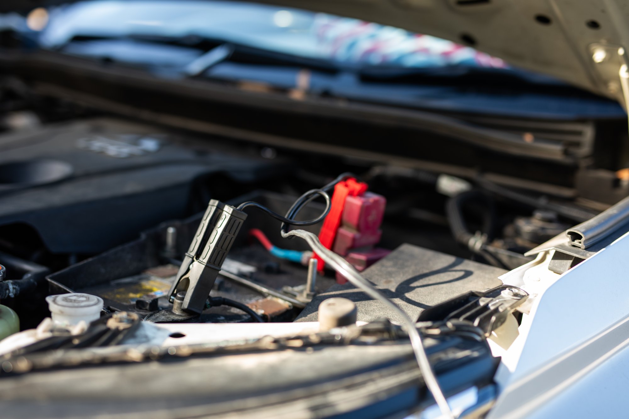

Autobazar.EU, Envato. Keď sa autobatéria vybije, problém vyriešite pomocou štartovacej batérie alebo pomocou druhého auta, ku ktorému sa pripojíte káblami, ako na fotografii. V zime sú takéto výpadky autobatérie podstatne častejšie ako v leteZdroj: Autobazar.EU, Envato. Keď sa autobatéria vybije, problém vyriešite pomocou štartovacej batérie alebo pomocou druhého auta, ku ktorému sa pripojíte káblami, ako na fotografii. V zime sú takéto výpadky autobatérie podstatne častejšie ako v lete
Ako zapojiť štartovacie káble: postup krok za krokom
Správne zapojenie štartovacích káblov je rozhodujúce nielen pre úspešné naštartovanie, ale aj pre bezpečnosť. Nesprávny postup môže poškodiť elektroniku alebo spôsobiť skrat.
Ak výrobca vozidla nepredpisuje iný postup, pri bežných 12 V osobných autách postupujte nasledovne:
  1. Pristavte vozidlá k sebe. Nesmú sa navzájom dotýkať. Vypnite motory, zapaľovanie a elektrické spotrebiče. Zatiahnite parkovacie brzdy a zaraďte neutrál alebo polohu P.
  2. Skontrolujte batériu. Nesmie byť zamrznutá, poškodená, deformovaná ani z nej nesmie unikať elektrolyt.
  3. Pripojte červený kábel na plus (+) vybitej batérie alebo na určený kladný štartovací bod.
  4. Druhý koniec červeného kábla pripojte na plus (+) darcovskej batérie alebo na príslušný štartovací bod.
  5. Čierny kábel pripojte na mínus (-) darcovskej batérie, prípadne na miesto určené výrobcom.
  6. Druhý koniec čierneho kábla pripojte na vhodný uzemňovací bod vybitého auta. Ideálne na určený kontakt alebo nenatretú kovovú časť motora či karosérie, dostatočne vzdialenú od batérie. Nepripájajte ho na mínus vybitej batérie, pokiaľ výrobca neurčuje inak.
  7. Naštartujte darcovské vozidlo, ak to jeho výrobca povoľuje, a nechajte ho niekoľko minút bežať podľa pokynov v návode.
  8. Pokúste sa naštartovať vozidlo s vybitou batériou. Jeden pokus by nemal trvať dlhšie než približne 10 sekúnd. Ak motor nenaskočí, počkajte približne minútu a pokus zopakujte.
  9. Po úspešnom štarte nechajte chod motora stabilizovať a následne káble bezpečne odpojte podľa pokynov výrobcu.
Zapamätajte si jednoduché poradie: plus (+) vybitého auta, plus (+) darcu, mínus (-) darcu a nakoniec uzemňovací bod vybitého auta. Pri moderných vozidlách vždy uprednostnite postup uvedený v návode na obsluhu.
