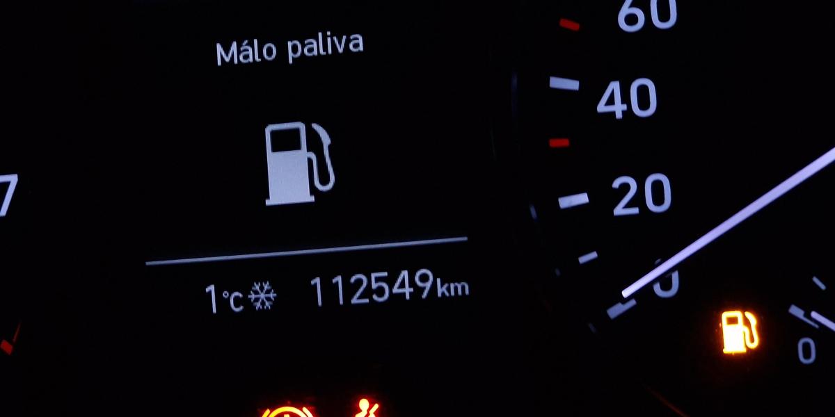

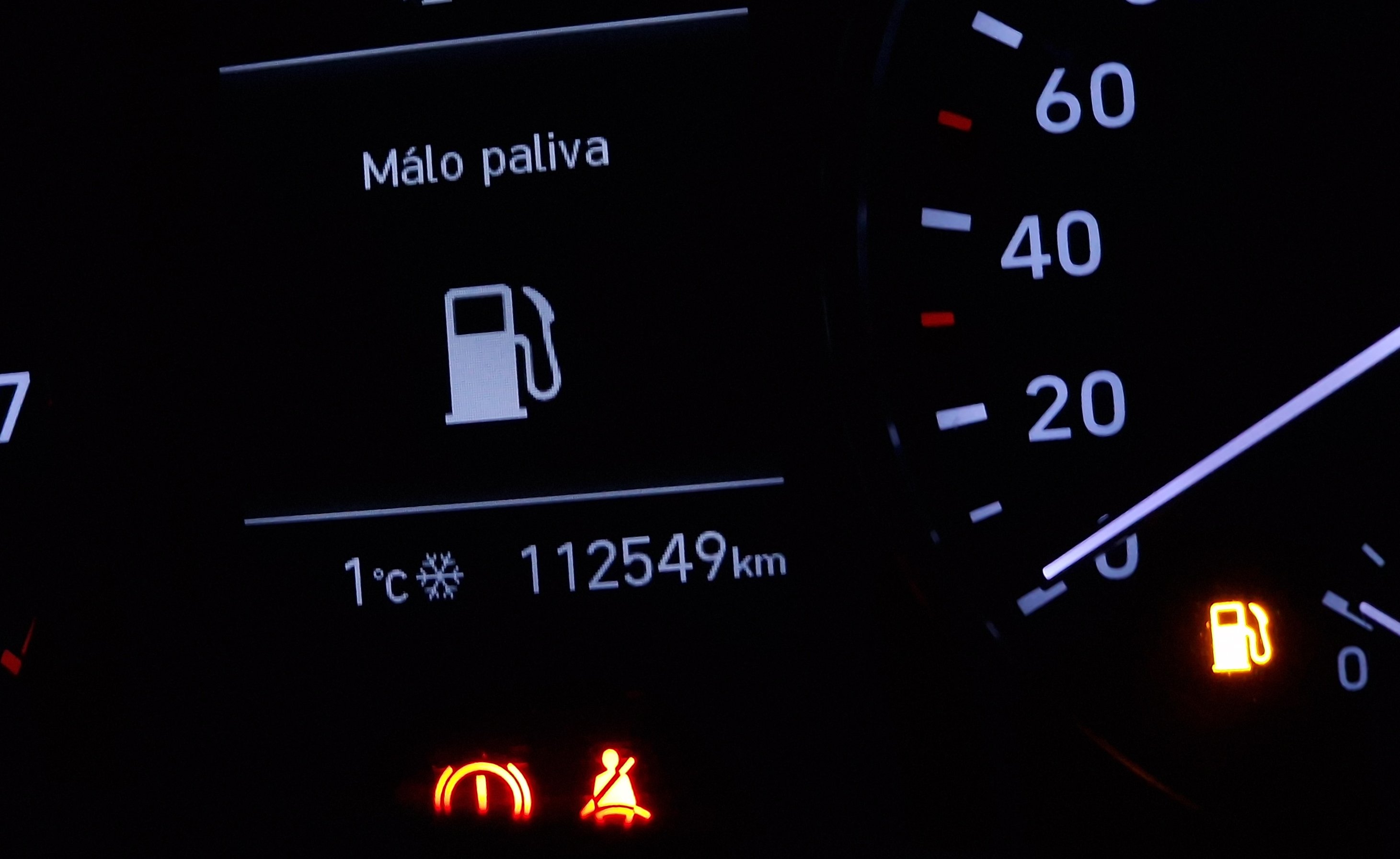

Jazda na rezervu je hazard s palivovým systémom
Medzi motoristami koluje názor, že pravidelná jazda s takmer prázdnou nádržou skracuje životnosť palivového čerpadla. Hoci to mnohí považujú za strašenie v servisoch, realita je neúprosná. Moderné palivové čerpadlá sú takmer výhradne umiestnené priamo v nádrži a na svoju správnu prevádzku potrebujú palivo z dvoch dôvodov: mazanie a chladenie.
Pretekajúci benzín alebo nafta odvádza teplo z rotujúcich častí čerpadla. Ak je hladina paliva dlhodobo kriticky nízka, čerpadlo sa môže prehrievať. Okrem toho pri prudšom prejazde zákrutou alebo pri jazde v sklone dochádza k odlievaniu paliva, čo spôsobuje, že čerpadlo nasáva vzduch.
Tieto krátkodobé výpadky mazania vedú k nadmernému opotrebeniu a predčasnému zlyhaniu komponentu, ktorého výmena v moderných autách nie je lacnou záležitosťou.
Ďalším aspektom je kal, nečistoty na dne palivovej nádrže. Na dne nádrže sa prirodzene usádzajú nečistoty a kondenzovaná voda. Pri plnej nádrži sú tieto sedimenty rozptýlené, no pri minimálnom stave paliva je koncentrácia nečistôt pri nasávacom koši vyššia. Výsledkom môže byť upchatie filtra alebo v horšom prípade poškodenie vstrekovačov.

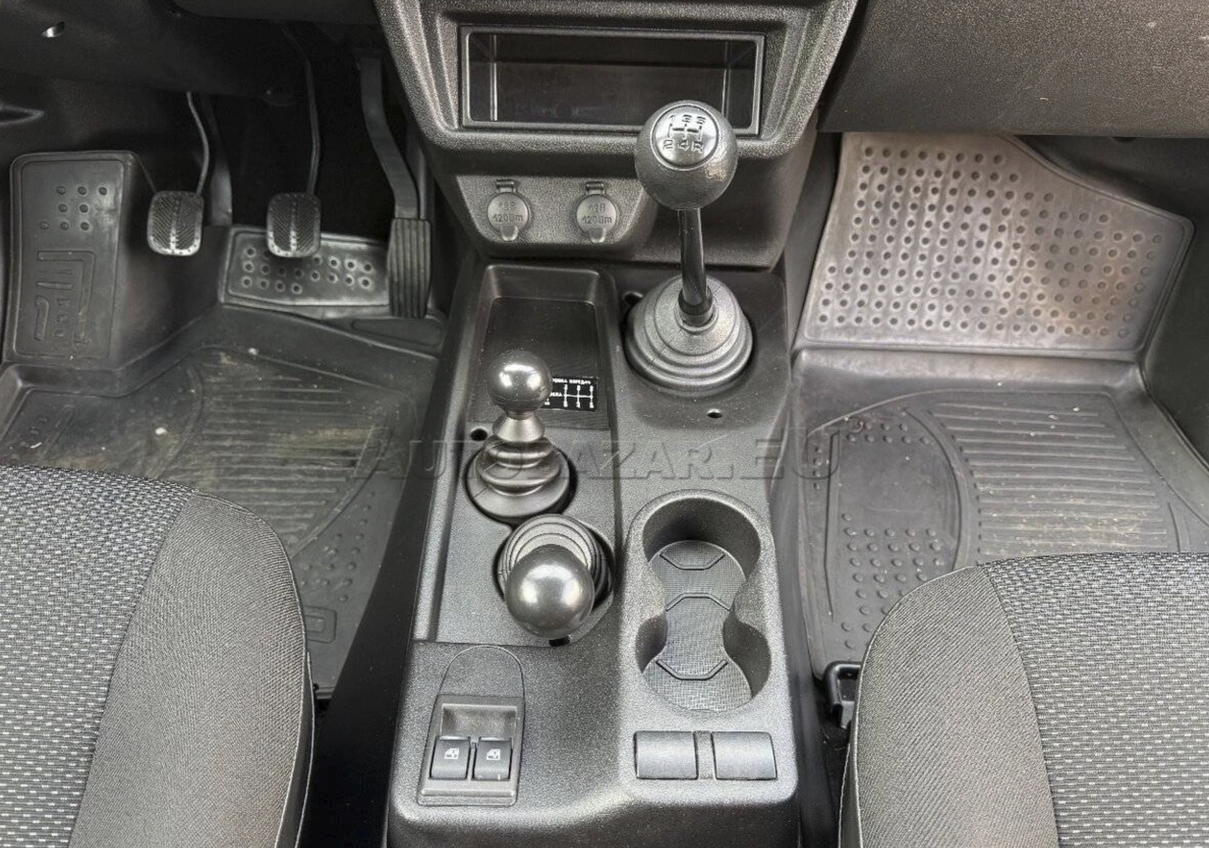

Automatická prevodovka v teréne: Už dávno nejde o hendikep
Dlhé roky prevládal názor, že automat patrí na asfalt a do terénu je nevyhnutný manuál. Tento mýtus vychádzal z limitácií starých automatov, ktoré trpeli prehrievaním a nepredvídateľným radením, ktoré nezohľadňovalo napríklad náklony vozidla. Dnešná situácia na trhu s jazdenými vozidlami aj novými SUV však ukazuje opačný trend.
Inzercia Autobazar.EU. Manuálna prevodovka v Lada 4x4 inzerovanej na portáli Autobazar.EUZdroj: Inzercia Autobazar.EU. Manuálna prevodovka v Lada 4x4 inzerovanej na portáli Autobazar.EU
Moderné hydrodynamické automaty, ale aj sofistikované dvojspojky s off-road režimami, ponúkajú v teréne výhodu plynulého prenosu krútiaceho momentu bez rizika spálenia spojky, čo je pri manuáli v ťažkom teréne častý problém.
Elektronika dnes dokáže dávkovať výkon na kolesá oveľa citlivejšie než priemerný vodič cez spojkový pedál, čo je kľúčové najmä pri rozjazdoch v sypkom piesku alebo na klzkom blate.
