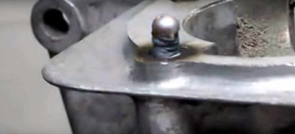

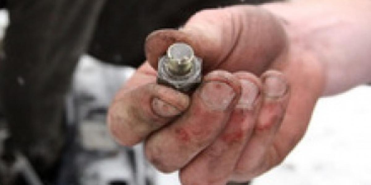

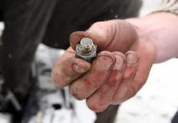

Ak ťa baví práca v garáži a máš len základné vybavenie potrebné pre menšie úpravy a opravy, určite sa ti už stalo, že veci nešli vždy podľa tvojich predstáv. Ak sa ti pri uťahovaní alebo montovaní zlomí skrutka a závity ostali nepoškodené, pravdepodobne si hľadal nejaký účinný spôsob ako zlomenú skrutku čo najrýchlejšie a najjednoduchšie vytiahnuť. Ako vo väčšine prípadov, aj v tejto situácii postačí hľadať riešenie problému na internete.
Ako vytiahnuť zlomenú skrutku?Zdroj: youtube.com
Skúsenosti so zváraním

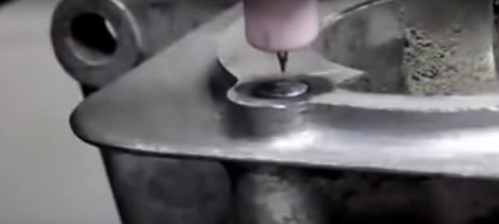

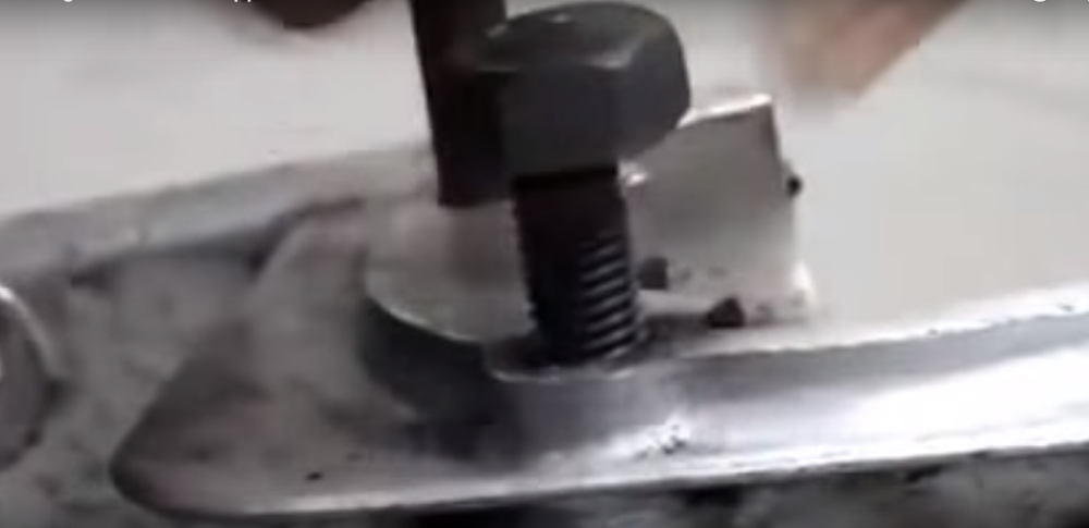

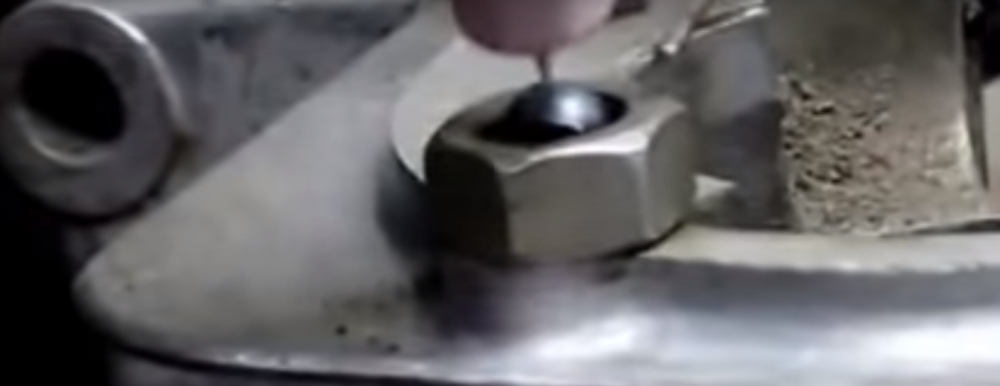

Si domáci kutil a hľadáš zaručený zlepšovák, ktorý ti ušetrí prácu alebo vyrieši problém utrhnutej skrutky? Čo budeš k vyriešeniu problému potrebovať? Celý trik je až prekvapivo jednoduchý. Postačia ti základné zručnosti so zváraním a matica. Tento jednoduchý zlepšovák je časovo nenáročný a na odstránenie problému netreba žiadne špeciálne zručnosti!

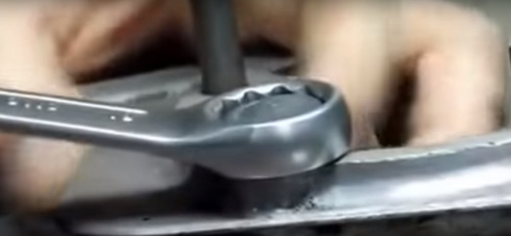

Obrúsené hrany ani strhnutá hlavička skrutky nie sú problém

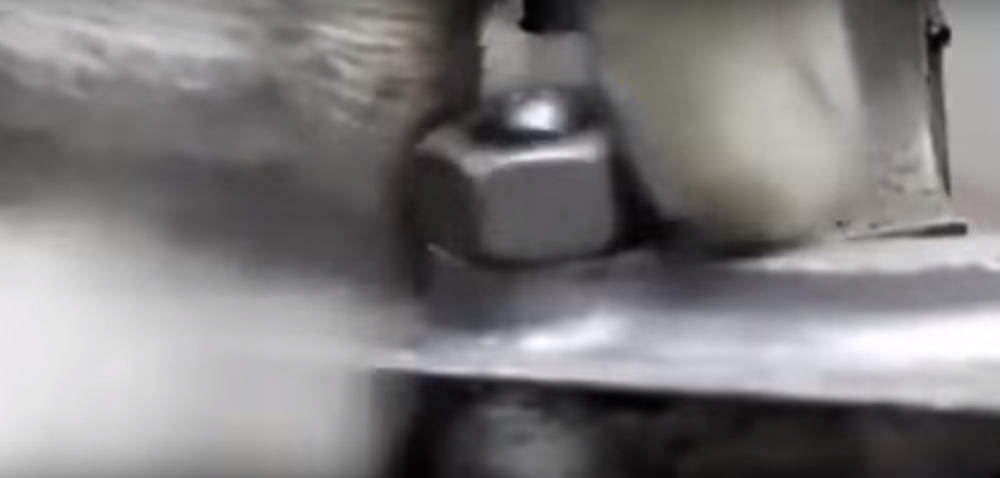

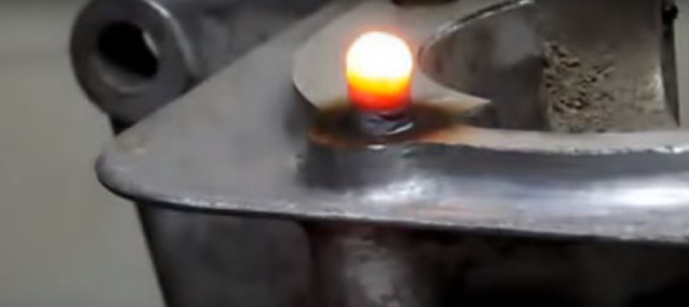

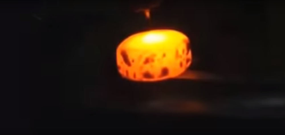

Podobne sa dá postupovať aj v prípade, že má skrutka obrúsené hrany. Jednoducho stačí na ňu prizvárať vyhovujúcu maticu. Alebo je možné do vrchnej časti vybrúsiť ryhu, ktorá bude stačiť na otočenie závitu a skrutku nahriať. Vytiahnutie bude ešte jednoduchšie.
