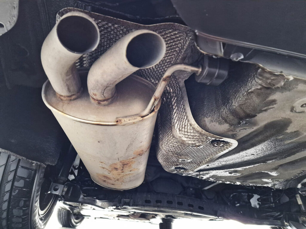

Zdroj: Autobazar.EU, výfukový systém vozidla Škoda Octavia Combi 2.0 TDI, r.v. 2022
