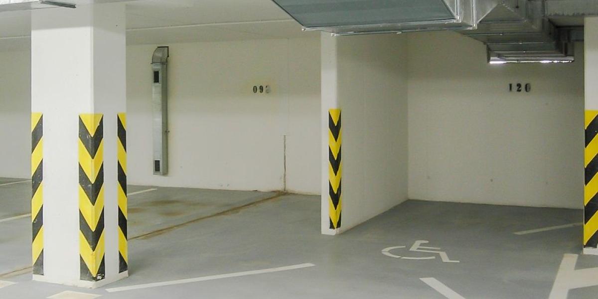

V Dúbravke to projektant „osolil“ zdravotne ťažko postihnutým. Pridelil im miesto, ktoré snáď vyhovuje iba parkovaniu motorky.

Počas našich inšpekcií nám klienti často povedia, že parkovacie státie netreba kontrolovať, na ňom sa predsa nič nedá pokaziť. My máme iné skúsenosti. Niekedy to zájde až tak ďaleko, že sám developer dobre vie, že niektoré parkovacie státia nie sú súladné so zákonom, prípadne technickou normou. Je veľa prípadov, kedy sme kupujúcim pomohli a na základe našich argumentov bol developer dotlačený k výmene alebo aspoň k cenovej zľave.
